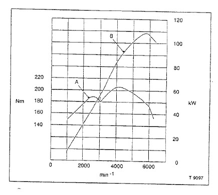

Die dip bij 3000 is idd standaard. Bijgevoegd de officiele Opel grafiek van de 2.2 motor. Het blijft eigenlijk gewoon triest wat er uit die 2.2 komt zetten. Maar aan de andere kant zijn er al zoveel dingen waarvan je weet als je die gaat veranderen dat het vermogen op gaat leveren dat dat het weer leuk maakt :)
Ik vermoed dat die dip wel eens te maken kan hebben met emmisie en/of geluid. Het is natuurlijk leuk dat de motor euro4 is, maarja, dat komt natuurlijk wel ergens vandaan. Kan goed dat ze juist rond de 3000 de motor stiller/zuiniger hebben gemaakt, omdat hij juist in dat toeren gebied loopt bij de tests voor euro4. En dan heb je goed kans dat met een remap van het motormanagement je de dip weg kunt krijgen.
Ook weer een van de redenen voor mij om dus die grafiek te hebben VOORDAT ik aan de motor begin. Vind het opzich niet erg om geld uit te geven om dingen aan de auto te wijzigen maar dan wil ik wel weten of het iets effect heeft gehad. Ik heb teveel verhalen gehoord van mensen die bv. een (duur) luchtfilter plaatsen en vervolgens echt bljiven doorzeuren dat de auto nu zo hard gaat. Voor je gevoel gaat het al snel harder als het meer geluid maakt of wanneer het veel geld heeft gekost :)
