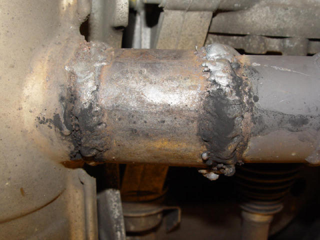

Bij een lekke las of pakking zie je roetaanslag zoals op de bijgevoegde foto te zien is. Hier bleken beide lassen niet gas dicht te zijn.
Grotere lekkages van het uitlaatsysteem zijn eenvoudig op te sporen door net na het starten (want dan zijn de pijpen nog niet heet) de uitlaatmonden met een doek stevig dicht te drukken. Hoor je dan sissen weet je genoeg.
