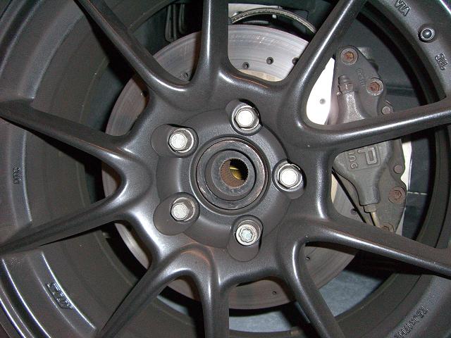

Afgelopen zondag merkte Steven bij mij op dat de vooras van mijn speedster er een beetje vreemd uitzag. Omdat ik geen naafkapjes op mijn ATS velgen gebruik, kan je zo de as zien.
Voor mij zag de as er gewoon uit, zoals ik hem altijd al op mijn speedster had gezien.
Zoals je op de foto kan zien is de as hol en zie je de spiebanen waarin de aandrijfas gestoken kan worden bij voorwielaangedreven auto's die deze as/naaf gebruiken.

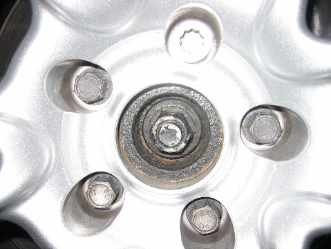

Steven liet daarop zijn vooras zien en daar bleek een bout uit dat gat te steken, met een ring erachter :shock:
Wie checkt even zijn speedster en verteld hoe zijn vooras eruit ziet? Ik ben benieuwd of de vraagbaken Arno en Mark iets zinnigs over kunnen vertellen, of zou het hetzoveelste kleine verschil zijn tussen verschillende modellen/bouwjaren?

Bij mij is het ook een holle splined as. Misschien dat bij de vroegere modelreeksen een ander type gebruikt werd?
De bout is een M16 met speciaal gevormde ringen.
Op zich is deze niet 'verplicht', want deze lagers zijn zo gemaakt dat ze al helemaal gesloten zijn, maarrrr... Het blijkt dat als je wat 'ethousiaster' de bocht door crosst het toch beter is voor de lagers om deze bout (die net zoals een as-moer met 200 a 300Nm wordt vastgezet) er in te hebben die het binnen-lager goed onder spanning zet en zo het hele lagersysteem stabiliseert.
Op Elises was/is deze bout meestal standaard geinstalleerd (hoewel soms ook niet.. Tja.. Lotus consistentie :) ) en op speedsters/VX'en lijkt het een beetje random te zijn welke het wel en welke het niet hebben.
(S1 Elises hebben ze ALTIJD trouwens, want die gebruiken een ander soort wiel-lagers die de klem-kracht van de bout/as nodig hebben om bij elkaar te blijven)
Dus.. Het is op zich niet verplicht om een bout er in te hebben, maar ik zou het wel aanraden. Onderdeel zou denk ik wel in EPC oid. terug te vinden moeten zijn.
