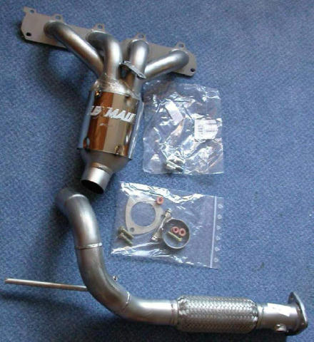

Lexmaul heeft een alternatief uitlaatspruitstuk voor de Speedster 2.2i.
Graag hoor ik wat commentaren op het ontwerp! Op het Duitse forum volg ik de ervaringsberichten wel ...

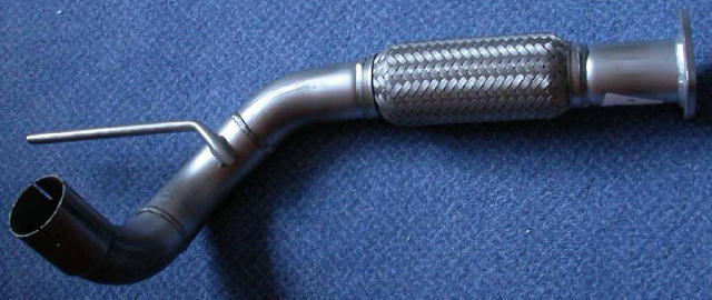

En nog twee ...

Wat is de diameter?

Nog niet dacht ik. Deze foto's zijn van mbl240, want hij heeft dit spruitstuk gekocht.
En ik dacht dat Udo S. samen met Karsten, van Dempert Automotive er ook mee aan het werk zijn/gaan.
Resultaten zullen allemaal in april komen vrees ik want veel Oosterburen hebben een seizoenskenteken van april t/m oktober. Dus november t/m maart verplicht in de stalling ...
Edit: Piet je moet niet zo snel 2 reacties plaatsen, daar kan ik niet op anticiperen.
Diameter enz. moet nog opgemeten worden. Volgens Lexmaul zou elke verkrijgbare einddemper met ABE of TUV moeten passen op hun pijpwerk.

En om antwoord te geven op de vraag van Stephan, Ik verwacht dat dit spruitstuk weinig tot niets zal brengen. Daarvoor zijn de buislengte's veel te kort :idea:
p.s. Het zal best iets beter zijn dan origineel, Maar of dat het het geld (en moeite) waard is.....
Geclaimde winst is 5 kW.
De primaire pijpen zijn inderdaad wat kort. Ik ben met name verbaasd over de 4-1 oplossing ... direkt de kat in. Ben benieuwd of dat veel te heet is voor de kat.
En of de kat een metaalkat of keramische kat is, weet ik ook nog niet.
Moet haast wel een metaalkat zijn, want een keramische zo kort op de uitlaatpoorten overleeft het niet.
Lamdasensor aansluting zit zo te zien aan de zijkant en ook errug dicht op de uitlaatpoorten. Ben benieuwd hoe lang die het overleeft..
