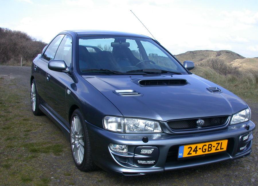

Maarten,
Mijn vrouw heeft ook twee Subaru's GTT gehad. De eerste had ze nieuw gekocht begin '99 (Dark blue mica) en in '00 had ze een Special Version (Blue Steel) nieuw gekocht. Zij koopt elk jaar een nieuwe auto, maar de WRX vond ze totaal niks dus over gestapt naar een ander merk.
Ik zelf had die wagens ook voorzien van de diverse extra's (van Chris Douma en getuned door EMS) en was een van de eerste bij Subaruclub.nl en hierna bij extreme-machines.nl (van Marco). Ook nog een keer bij de "Wax en deuk" geweest met zowel de Subaru als de Speedster i.v.m. poetsspullen van Zaino.
Onder de sub's zaten ook PP SO-2 en SO-3, maar sleten minder hard dan deze RE050's.
