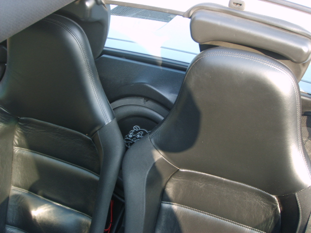

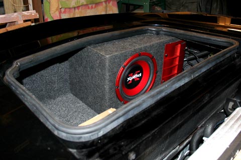

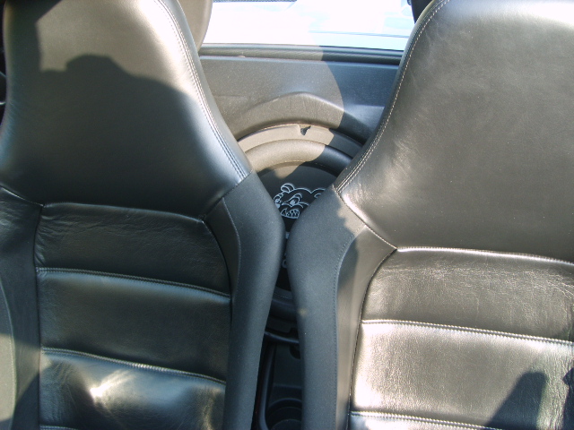

heb een subwoofer ingebouwd achter de zetels...
speelt fantastisch en was toch een verloren ruimte.
was wel een uitdaging, maar moet bekennen dat dit één van m'n
beroepen is...

Hendrik-Jan schreef:Verloren ruimte? Daar past een dak!
tja... in de koffer ook!!!
en iedere keer de zetel moeten verschuiven zag ik ook nie zitten.
heb terwijl extra opberg ruimte voorzien om cd's en de papieren op te bergen.
zéér praktisch

Niet direct mijn ding maar: keurig gedaan hoor! :thumbup:

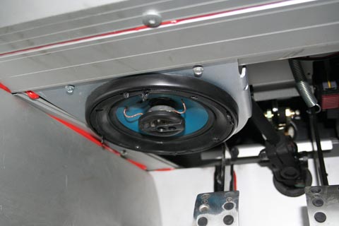

Wat bij mij nog het beste resultaat heeft gehad is het plaatsen van de tweeters voor. Een relatief gemakkelijke ingreep. Alleen de kabel leggen is niet echt gemakkelijk. Ik heb ook speakers onder gezet. Klinkt ook heel goed. Van aluminium heb ik een framepje gemaakt ervoor. Alleen de roostertjes blijven niet langer als een paar dagen hangen. Die laat ik er maar af.
De baskast achterin is dan wel weer vrij nutteloos geweest. Het trekken van de bedrading van de accu naar de kofferbak was behoorlijk intens en tijdrovend. Eigenlijk gewoon een kutklus. En het resultaat is er echt niet naar. Je hoort er in de “cabine” weinig van en je hebt een behoorlijke vertraging. Als je het echt zou overwegen (en ik zou het afraden) dan moet je echt iets met faseverschuiving hebben.
