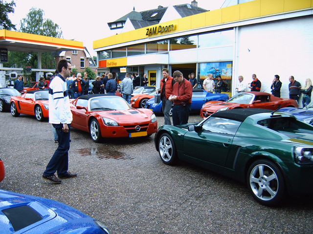

BritishRacing Green (non metallic):

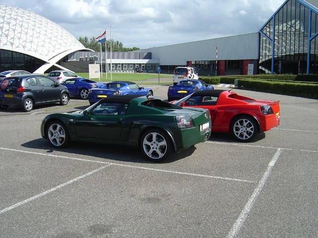

LeMansGreen (metallic) op een grijze dag en daaronder in de volle zon:
Hoeveel Speedsters in de kleur BritishRacing Green zijn weet ik niet. Van de ongeveer 30 LeMans groene zijn er waarschijnlijk 3 in Nederland. En dat zijn allemaal auto's die in 2004 op kenteken zijn gezet. Dus als ik er geld op zou moeten zetten dan blijf ik erbij dat de Speedster in de advertentie een BritishRacing groene is.
Veel bekenden op de 2e foto. :shock:
Die ene rooie is wel erg mooi.
