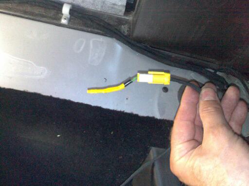

Weerstandje 2,1 Ohm, met krimpkousje.

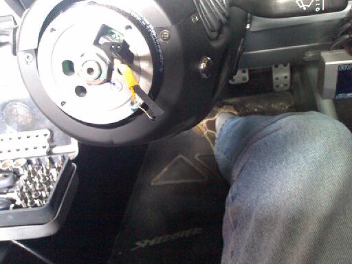

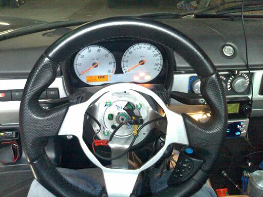

De ware kenner herkent oliedruk, accu en motor, maar GEEN airbag lampje!
stuur zonder bag.jpg (43.04 KiB) 2041 keer bekeken
Deze keer weerstandje op stekkertje gemaakt in geel krimpkousje.

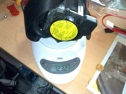

Gordelspannertje eruit. (Weegt 1232 gram. Gordelsluiting weegt 117 gram)

Geniaal Herman!
Hoe kom je aan die weerstandwaardes?
Ben je aan het shaven, of heb je een leuk stuurtje op het oog?
