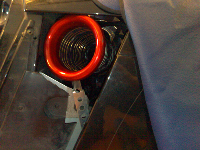

Luchthappen
Luchthappen
Luchthapper naar zijkant gebracht
Airbox intake.jpg (173.46 KiB) 6566 keer bekeken

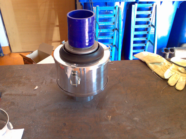

Viper en Apexi samengesteld
Airbox samengesteld.jpg (173.42 KiB) 6568 keer bekeken

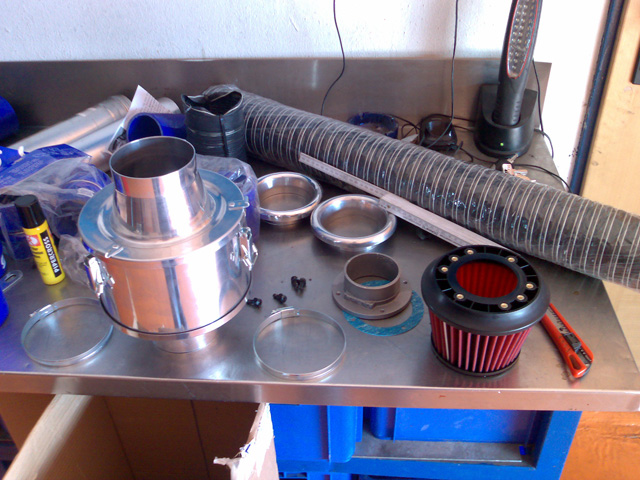

APEXi filter (rechts) en Viper Airbox (links)
Airbox nog niet samengesteld.jpg (174.48 KiB) 6566 keer bekeken

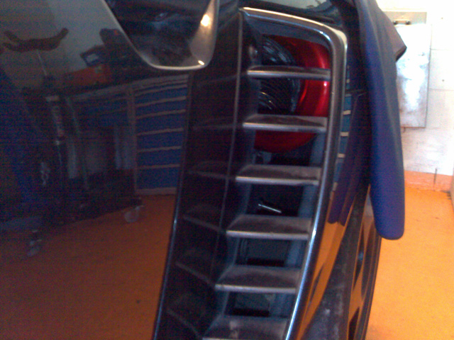

Eindresultaat buiten
Airbox inlaat zijkant.jpg (164.73 KiB) 6563 keer bekeken

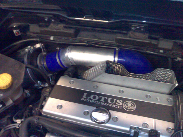

Met wat passen en meten is dit het resultaat onder de kap.
Airbox onder motorkap.jpg (193.53 KiB) 6559 keer bekeken
Mooi spulleke, maar voel eens een keer nadat je flink geblazen hebt aan die alu bak en pijp, als die dan erg heet worden moet je misschien er wat warmte-isolatie tegenaan gooien :idea:
En is je 0-200 al verbeterd? :wink:
Hmm, zou die lucht echt de tijd hebben om op te warmen met de snelheid waarmee het door die pijp heen gaat? Denk zelf dat het belangrijker is om te zorgen dat je het op de juiste plaats aanzuigt en dat ziet er zo te zien prima uit :)
Mark, ik had niet gedacht dat nou juist JIJ met zoiets nog een risico nam :wink:
Omdat het aanzuiggedeelte nu juist goed inelkaar zit, kan je maar beter alle kleine dingetjes die nog iets zouden kunnen helpen ook voorelkaar maken.
Juist door de hoge luchtsnelheid heeft de lucht een goede koelwerking op de buis, maar dat zorgt er wel voor dat al die opgenomen warmte dus de inlaatlucht lekker verwarmt. Misschien maar 1 graad, maar elke graad is er weer 1 :wink: Elke graad verhoging van je inlaattemperatuur is uit mijn hoofd 1 of 2 pk minder is een stelregeltje bij turbomotoren, dus wie weet... :wink:
Tot zover het gemierennøk :idea: :lol:
Laatst gewijzigd door Herman op 11 jun 2007 19:29, 1 keer totaal gewijzigd.
Nou, dan zou ik tijd en geld meer in een grotere intercooler stoppen. Dat schiet meer op om de temperatuur van de inlaatlucht naar beneden te halen. Wat door het luchtfilter komt gaat toch eerst nog de compressor door en wordt daardoor opgewarmd. Dus of het daar nou 1 of 2 graden koeler in gaat zal niet zo veel gaan schelen gok ik..
Niet veel... je zegt het al :wink: En die 3 euro en 5 minuten vind ik dan wel weer de moeite waard 8)
Maar je hebt gelijk dat het sowieso nog even door de oven gaat, maar energie is energie, dus als de intercooler het hierdoor ietsje makkelijker gaat krijgen...
Maar het is inderdaad rommelen in de marge. Misschien dat het veel meer zin heeft om de buizen vanaf de intercooler naar het inlaatspruitstuk eens onder de loep te nemen wat betreft isolatie...
