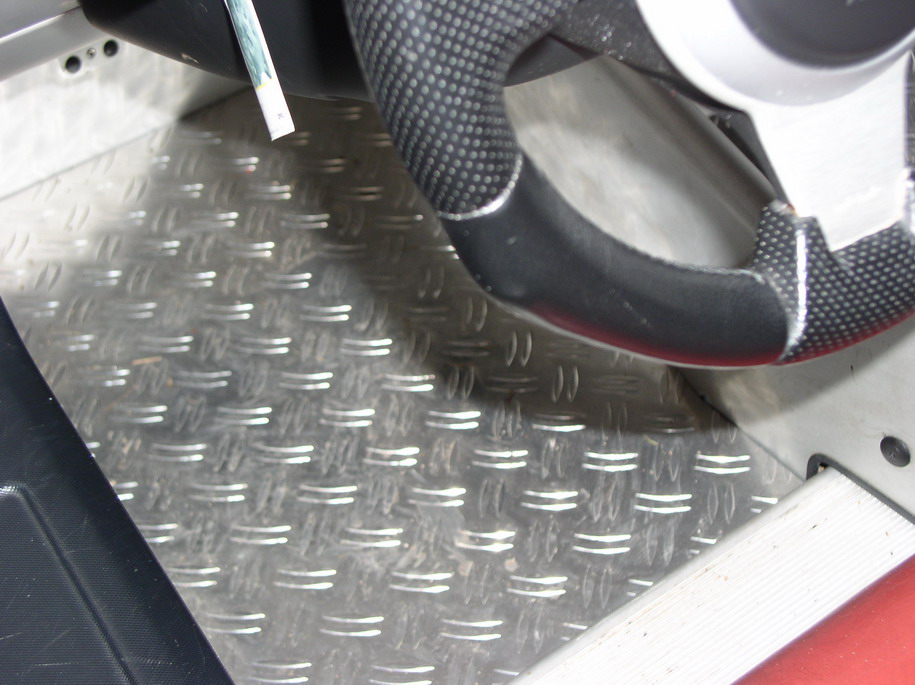

De alu matten passen zeer goed.
Aan de onderzijde enkel olie/water bestendige 1 cm dikke isolatielaag van Conrad aangebracht.
dd130205 00840%.jpg (150.3 KiB) 1989 keer bekeken
Afbeelding.

Maik schreef:Afbeelding.
Ik zie dat jij een snelle leerling bent :mrgreen:
Goede leermeester gehad :wink:

Klopt, die voor de auto´s met rechts de voetensteun is echt korter zodat de voetensteun er mooi achter past. Aan de onderzijde zit helemaal niets dus 1 cm dikke beschermlaag is aan te raden.
De doppen om de matten vast te zetten eraf halen. De geplakte stukken met draad gewoon laten zitten, deze drukken zich mooi in de beschermlaag (schuimspul). Zijn laser gesneden en hebben geen scherpe randen. Passen echt perfect, geen spleten.
damnedt schreef:Klopt, die voor de auto´s met rechts de voetensteun is echt korter zodat de voetensteun er mooi achter past. Aan de onderzijde zit helemaal niets dus 1 cm dikke beschermlaag is aan te raden.

Ja, dan zal jou vloerafdekking inderdaad nog wel wat dikker zijn en de draadbussen dus ook wat hoger. Ik heb nog een Speedster zonder extra isolatiepakket. Bij mij is het goed gelukt. Wel liggen de matten aan de voozijde iets lager maar omdat er geen druk op het gedeelte komt vlak voor de stoelen (kun je je voeten toch met geen goed fatsoen opzetten!) gaat dit goed. De draadbussen kun je er overigens gemakkelijk afhalen (oplichten mbv een pakking verwijderaar (wel uitkijken). Het probleem is dan dat je de orinele matten niet meer vast kunt leggen.
