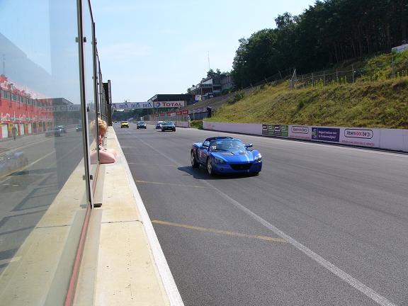

Vandaag voor de eerste maal op circuit Zolder wezen rijden met mijn net-aangeschafte Speedster.
Er is maar één conclusie; super auto voor op het circuit.
2 nadelen echter:
1
geen geluid in verhouding tot andere deelnemers (wordt aan gewerkt)
2
Na 40 minuten volgas; gewoon géén remdruk meer bij ruim 160 km p/u einde rechter stuk... :thumbdown:'erg spannend moment dus..
Ik ga uiteraard de remvloeistof direct vervangen voor dot 4, maar hebben jullie nog meer oplossingen?
