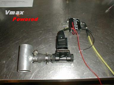

electronisch pop-off
Ik ga er van uit dat zo'n electronisch gestuurd ventiel gebruik maakt van een electronische druksensor, en dus nauwkeuriger zal werken dan de mechanische ventielen die afhangen van de gebruikte veer.
Oh ja, en een electronisch ventiel heeft een snellere reactietijd dan een mechanisch, waardoor je minder turbotegendruk opbouwt en dus minder je turbo afremt.

Rotax, je verwart hier de wastegate met het pop-off-ventiel. Het eerste is een bypassklep in de turbo langs de uitlaatzijde die de turbo-werkdruk regelt; het tweede is een overdrukventiel aan de inlaatzijde dat de overdruk laat ontsnappen die onstaat tussen de turbo en en gasklep op het moment dat je de gas loslaat.

nah, pop-off zorgt er voor dat de turbofan niet wordt afgeremd door een veeeeeel lagere gasstroom in de uitlaat (de drijvende kant) als het gas dicht gaat. Het opnieuw op toeren brengen zal vertragend werken op de druk opbouw. bv. bij opschakelen.
Het helse 'pfoeiii' geluid bij 'gas los' is echt een gadget, volstrekt overbodig bij een goed afgestelde klep. Maar staat wel erg 'need for speed' sjonnie-achtig :wink: moet je van houden...
Als je bij een turboblok na volgas plotseling je gasklep sluit (bij overschakelen ofzo), zal de compressor flink druk opbouwen in het inlaattraject en hierdoor sterk afremmen. Daarvoor wordt een pop-off ventiel ingebouwd die (meestal gestuurd door het vacuum in je inlaatspruitstuk bij gesloten gasklep) deze druk net voor de gasklep afblaast. Hierdoor remt de de turbo dus niet meer zo af en heb je sneller boostdruk als het gas weer opengaat.. :P
Derze elektronische zal wel wat beter af te stellen zijn dan de normale versies met vacuum en veerdruk..
(Ipv een pop-off wordt er (voor straatauto's) ook vaak een omloopklep aan de compressorkant gebruikt.)
