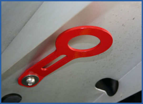

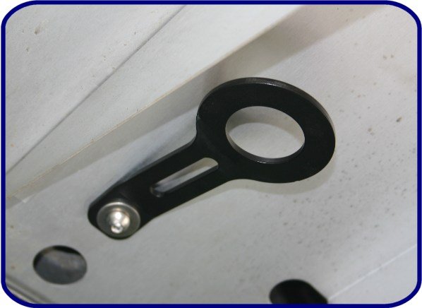

Voorbeelden.
Bericht door damnedt »
Voorbeelden sleepoog (Lotus).

..niet alleen Lotus hoor.. ook Speedster ;)
sleepoog
Het valt me wel op dat bij de Lotus op de foto de bevestigingsbouten van de achterste plaat waarmee het sleepoog ook wordt vastgezet, op de plaat liggen.
Bij onze Speedster liggen deze bouten ongeveer 5mm verzonken. Gaat het sleepoog hierdoor niet tegen de plaat aan schuren? Misschien is het bij ons beter er eerst een rondsel onder te leggen om het sleepoog wat omhoog te brengen :?
