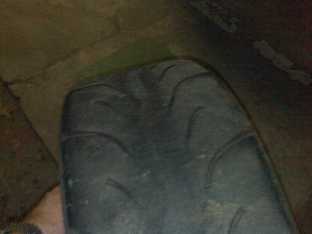

Hoeveel druk zat er in je banden? Daar ben ik nu wel benieuwd naar.
Bijna iedereen hier rijdt trouwens met minder dan 1.9 bar omdat dat nog prettiger is.
1punt6bar small.jpg (61.53 KiB) 4027 keer bekeken
Hmmm, voor het gemiddelde stuurwerk wat jij doet heb je dan teveel camber staan Herman. Wat je ook voortaan kan doen is na een paar 1000km (helft van de totale levensduur) de banden links en rechts verwisselen. Dan heb je meer km's lol van je banden.
Herman schreef:Volgende setje ga ik op 1.45bar proberen :!:
Koude druk? Ja.. Dat kan ik me wel voorstellen met A048's..
Zelfs met m'n gewone straatbanden het circuit op ga met een koude spanning van rond de 1.5 bar of zo. Als ze dan eenmaal op temperatuur zijn, dan komen ze rond de 1.7/1.8 en dan gaat het prima ,met de grip en de bandenslijtage (mooi egaal).
Zou me niks verbazen als je zo'n prikker-thermometer koopt voor je banden dat de semislicks zelfs een nog lagere start-druk 'lekker' vinden. Maar dat zou je proef-ondervindelijk moeten uitzoeken.
Paar rondjes rijden, pits in om te meten (liefste iemand die daar wacht om de afkoel-tijd zo kort mogelijk te houden) en kijken of hij een (sterk) temperatuurverloop over de breedte van de band laat zien.
Afhankelijk daarvan wat lucht er uit of erbij en dan weer een paar rondjes.
Op een bepaald moment moet je dan wel de (voor jouw auto en rijstijl) juiste 'warme' druk vinden. Die noteren voor de volgende keer.
Niks verder veranderen en dan de volgende ochtend de koude druk meten die je 'over' hebt. En die dan als startwaarde gebruiken bij een volgende trackday.

Helium in je banden blazen !
Naar het schijnt zou Helium minder uitzetten bij hogere temperaturen.
Op circuit rij ik 2 tot 3 rondjes en dan laat ik de bandenspanning af !!
Herman ik zou je bandendrukmeter eens nakijken want dat is toch niet normaal dat ze zo in het midden slijten.
