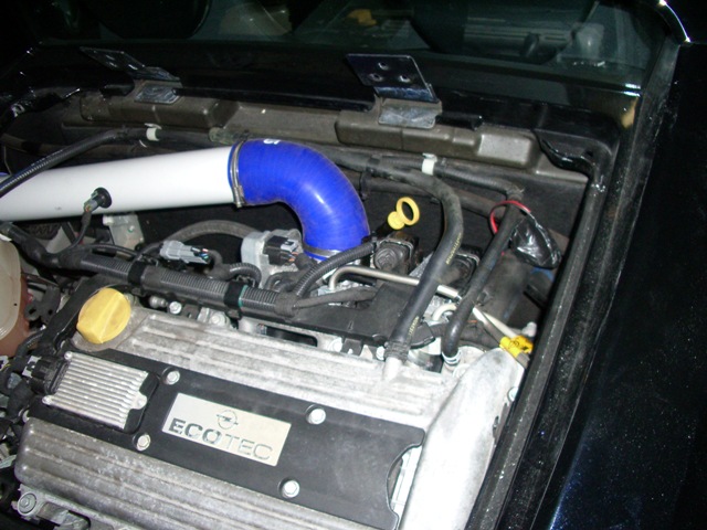

een paar foto's:
(sorry, volgens mij is dit een nieuw onderwerp terwijl ik een antwoord had bedoeld)
overzicht van het resultaat

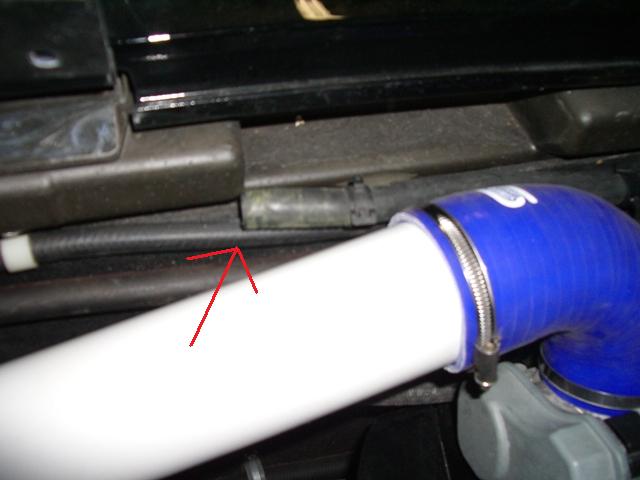

het (vacuum) leidinkje dat nu niet meer is aangesloten (zat op luchtpijp)
het uiteinde van de pijp die niet meer is aangesloten. Moet naar een oil catch tank denk ik.

en meer foto's

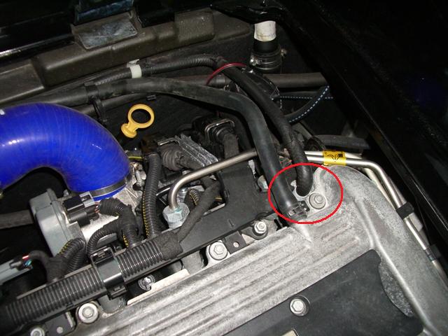

begin van de leiding die naar oil catch tank moet gaan

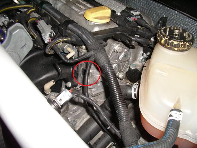

het gat in mijn blok dat ik dus gewoon open laat.

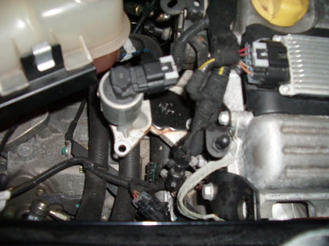

de EGR klep die ik heb afgesloten en gedraaid zodat hij nog open en dicht kan.

en nog twee...

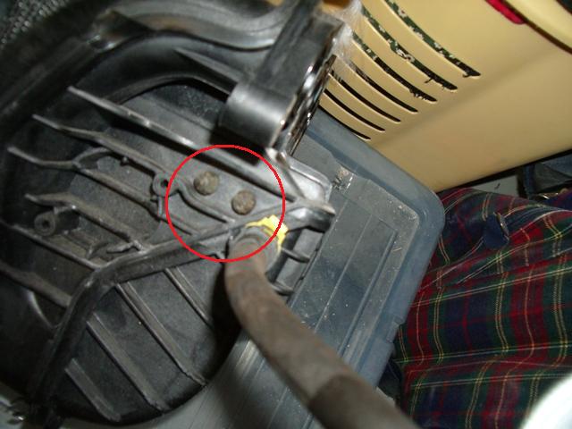

het nieuwe Apexi luchtfilter
de dopjes op de oude manifold (tbv vacuum pipe) die op de nieuwe volgens mij niet meer aanwezig zijn.

Disregard mijn eerdere antwoord m.b.t. de vacuumslang, had een ander in gedachten.
De linker slang aangeduid door jou met "begin van de leiding die naar oil catch tank moet gaan" is inderdaad de juiste... zeker doen ook :!: , je zit niet te wachten op de troep die daardoor weer terug in het blok komt.
Op de standaard 2.2 setup zou er uit die slang nauwelijks enige olie moeten komen.
De echte carter-ontluchting zit namelijk in het blok en spruitstuk geintegreerd. Daar is dat kleine extra gaatje tussen inlaat poort 2&3 voor.
Deze aansluiting op het kleppendeksel wordt nu meer gebruikt als een druk-nivellering om tegen te gaan dat er vacuum in het blok gezogen wordt (vinden de meeste keerringen niet zo lekker)
Hij zal er in de fabrieks-setup zelfs enige lucht door deze slang naar binnen kunnen zuigen, omdat de 'echte' carterventilatie dan aan vacuum in het spruitstuk hangt.
Dat is ook de reden dat deze pijp normaal gesproken aan de aanzuig-pijp zit, achter het luchtfilter (schone lucht), maar voor de gasklep (dus gewoon atmosferisch)
Ik begrijp dat de supercharger varianten de poort tussen de inlaat-kanalen helemaal afdichten. In dat geval zal de aansluiting op het kleppendeksel wel als ventilatie gaan werken en kan er wel daadwekelijk oliedamp en drab uit komen.
Bij de turbo's zal dit ongetwijfeld heel anders in elkaar zitten met meer slangen en kleppen.. Alleen al wegens de overdruk in een deel van het inlaat-traject aldaar..
