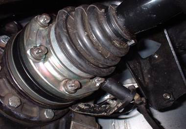

Waarom boost je het ABS signaal niet wat door het eerst door een digitaal versterkertje te laten lopen?
Wat heb je aan de andere kant van de sensor nodig? Een getande ring of alleen een paar (4-tal) magneetjes die je ergens op plakt?
Bij de laatste waarschijnlijk 2 goede opties:
- Aan de buitenkant: Bracketje maken zoals een camber shim en daaraan de sensor monteren en zo bij de homokineet behuizing brengen bij een as.
- Aan de binnenkant: De sensor(s) met een beugel aan de motor cq. versnellingsbak maken en ze laten meten aan de binnenste homokineten/tripode waar ze de bak in gaan.
Beide montagepunten zouden geen/nauwelijks beweging tegenover de meetpunten moeten hebben, dus zou de afstand constant moeten blijven.
Ik zou ook voor Pipo's optie gaan, het orginele signaal van de abs blijven gebruikne, maar zorgen dat het niet aangetatst wordt. Dit signaal heeft het grote voordeel dat het een erg hoge frequentie heeft in tegenstelling tot een paar magneetjes op de homokineet.
Als je tractie controle bij lage snelheden wilt gebruiken heb je die hoge frequentie nodig.
