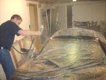

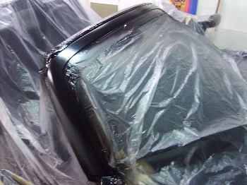

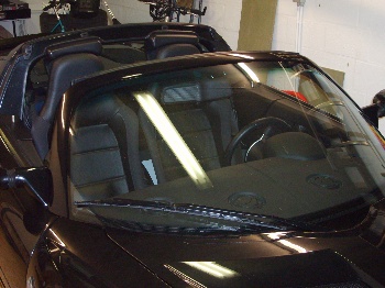

Ik rij met een zwarte speedster dus ik heb mijn originele kleur laten samenstellen bij een gespecialiseerde autozaak. En omdat de raamlijst nogal speciaal materiaal is heeft het natuurlijk tot gevolg dat de kleur altijd wat donkerder uitkomt maar dat is juist wat mooier. Mijn vader die al 35 jaar in de carroserie werkt als plaatbewerker maar ook een beetje van alles wat kan rond auto's heeft hem dus gespoten. Dus kleur laten maken in een gewone spuitbus, dan auto volledig afplakken, raamlijst eventjes schuren, 1ste laag met de spuitbus erop spuiten, even laten drogen, 2de laag erop spuiten vervolgens wat laten drogen. Dan de vernislaag met verharder erop gespoten dit gebeurde wel met een spuitkop via de compresseur weer laten drogen en ook weer een 2de laag en laten drogen en klaar is kees :wink:
natuurlijk omdat het in een kelder is gebeurd en niet in een spuitcabine hier en daar een stoftikje maar dan moet je er natuurlijk al met je neus ophangen om dat te zien. Maar ja zo is hem gespoten voor 25 euro :o

@André...hier zijn wat foto's

Mooi. Meestal is het matzwart maar dis ziet er ook goed uit. Wel een hele klus.

Alles netjes afplakken duurde het langste, het spuiten dat was op een half uurtje geflikt. Het moeilijkste stukje was natuurlijk het diepste punt van de raamstijl, het stukje dat doorloopt tot onder de clam maar door alles heel goed af te plakken spuit dat toch nog wel makkelijk. Volgens mijn pa dan toch, ik ken er de ballen van :D

knap hoor, veel beter zo
