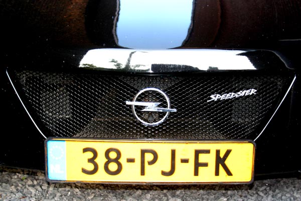

Mijn speedster was ge-debadget toen ik hem kocht, inclusief het logo in de grill. Nou is het een kwestie van smaak uiteraard, maar ik vind het niet verkeerd staan. Alleen dan zonder de dwarsbalken.
Ik wil proberen er een komplete nieuwe grill van te maken.
Iemand die zijn logo wil doneren/voor een zacht prijsje overdoen? :wink:
Bedankt,
André

Toen ik m'n speedster kocht heb ik het V'tje laten verwijderen. Op de grond achter de balie bij v/d Kooi lag nog een rode Opelbalk met logo. Zal degene die de auto heeft geruild wel mee ingeleverd hebben. Je kunt eens vragen aan Jan of hij die nog heeft liggen.
Mocht jij dan nog iemand weten die voor 'weinagh' een Steinmetz gril heeft dan wil ik dat dan wel weer weten. :lol:
Da's dus eigenlijk het logo wat op de Turbo zit. Misschien heeft
Herman 'm nog liggen?

Oh, is die van de turbo? Is die van de 2.2 één geheel dan?
Ik wil een grill maken een beetje ala Steinmetz, maar dan met het logo in het midden.
Opel Speedster 2.2 zwart
Iemand heeft mij ooit eens de suggestie gegeven om het zo te doen.
Vind het niet verkeerd.
Ja inderdaad, inclusief de balk links en rechts :cry:
Ik heb die van mij helemaal moeten slopen om 'm
eruit te krijgen :oops:
Iedereen die die balk eruit heeft GESLOOPT was dus, net als ik, te lui om de frontclam eraf te halen :oops:

DUS... het is dus mogelijk om het voorste (badge + dwarsbalk) los te maken zonder dit helemaal in stukken te hebben?? en om zo de mogelijkheid open te houden dit er later nog eens op te zetten?
bij de DIY / op het internet las ik enkel dat je het kon zonder de voorbumper te beschadigen maar dat het dan wel stuk is...
@Stev6: wat bedoel je met frontclaim?
wettewilly schreef:DUS... het is dus mogelijk om het voorste (badge + dwarsbalk) los te maken zonder dit helemaal in stukken te hebben?? en om zo de mogelijkheid open te houden dit er later nog eens op te zetten?
De frontclam is de neus van je Speedster. Deze is uit één stuk gemaakt (eigenlijk uit twee aaneengelijmde stukken), en bestaat uit de voorste spatborden, het middenstuk en het voorbumpergedeelte met rooster. Hij kan dan ook enkel in zijn geheel gedemonteerd worden.
Als je de frontclam demonteert, kan je langs achteren aan de logobalk. Deze is langs achteren door middel van schroeven door het rooster bevestigd. 5 minuutjes schroeven en je hebt de logobalk netjes in zijn geheel in je hand :wink: De frontclam demonteren en terug monteren daarentegen, vraagt een ietsje pietsje meer tijd :twisted:

Bedankt Robin.
Ik heb trouwens gezien dat ik dit topic in de verkeerde groep heb gepost. Ik had al naar Piet en Mark ge-PBt, maar die hebben het niet gezien denk ik. Sorry iig.

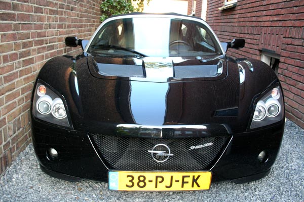

De grill was zo mat geworden van de dooie vliegen en de zon, dat ik deze eerst heb schoongemaakt, geschuurd en in de hammerite gezet. Het zal wel een poetser-aktie zijn, maar ik vind het een beter gezicht. Ik had de badge van de achterkant over. Die had de vorige eigenaar eraf gehaald. Die heb ik met Pattex super montage kit vastgezet. Ik vind het wel mooi breken. Ik vond het eerst zo'n gapend gat.
Goed werk Andre (zwart blijft toch de mooiste kleur).
Hey grappig, een 38-PJ-FK, de mijne is 3 auto'tjes nieuwer :wink:
Ziet er niet verkeerd uit Andre.

Bericht door Robin »
Ziet er mooi uit André
