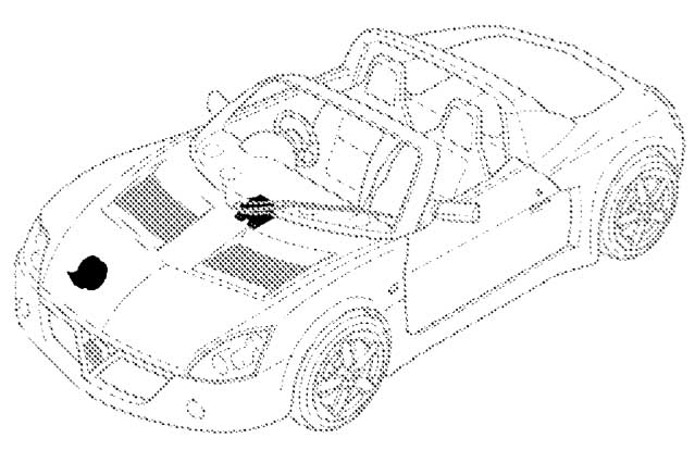

Toen ik een keer voor het verkeerslicht stond te wachten, liet de man voor me zijn bestelbusje keurig netjes op de neus van m’n speedster zakken. De man voelde zich niet gehinderd door het toetertje van m’n speedster. Gelukkig had ik geen schade. Maar ik wilde wel een hardere claxon inbouwen.
Ik heb nu een nieuwe gekocht. 112 dB en niet te groot/zwaar. Ik weet niet of ik hem bij de originele ga zetten of in plaats van. Ik heb de nieuwe hoorn gemeten en deze trekt 3,6A. Ik weet nog niet wat het relais kan hebben.
Ik heb geprobeerd al toeterend de hoorn te lokaliseren, maar dat is nog niet gelukt (ik hoor em wel…)
In de bibliotheek vond ik de afbeelding hieronder.
Iemand al eens gesleuteld daar? Hoe kom ik daar het beste bij? En bij het relais? De afbeelding is RHD. Zit ie bij ons links?
Thanks.
Klopt.
Zit rechtsonder tegen de crashbox aangeschroefd. Waarschijnlijk red je dit met de onderplaat losschroeven en de rechter koplamp demonteren...
Alleen voorplaat aan de voorzijde los is voldoende.
