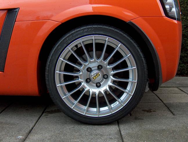

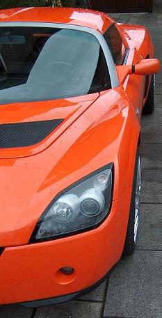

Ik heb verleden week een setje gebruikte wielen gekocht. Ze zijn nog zo goed als nieuw!!! Hierbij de foto's. Nu nog verlagen.
Re: Nieuwe wielen
[quote="speedster"]Ik heb verleden week een setje gebruikte wielen gekocht. Ze zijn nog zo goed als nieuw!!! Hierbij de foto's. Nu nog verlagen.[/quote
Hallo Peter
Ziet er prachtig uit :wink:
Nu alleen nog verlagen, dan is het af.
en een 2.2 verlagen kost bijna niks vergeleken bij een turbo.
Groetjes jans
Hoi Jans,
bedankt voor het compliment.
Ben er echt blij mee en het stuur nog licht ook met 205 banden voor.
Ik wil hem 2cm verlagen, want ze zijn iets lager de banden. Is hij wat sneller met optrekken :lol:.
speedster schreef:Hoi Jans,
Dat ie lichter stuurd vond ik zelf ook al t.o.v. de orginele :D
Misschien dat het gewicht meespeelt ,3á4 kg lichter totaal, ondanks bredere banden.
