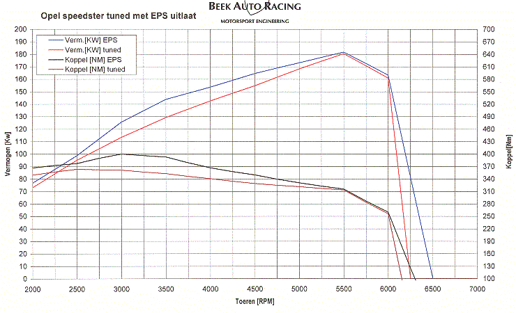

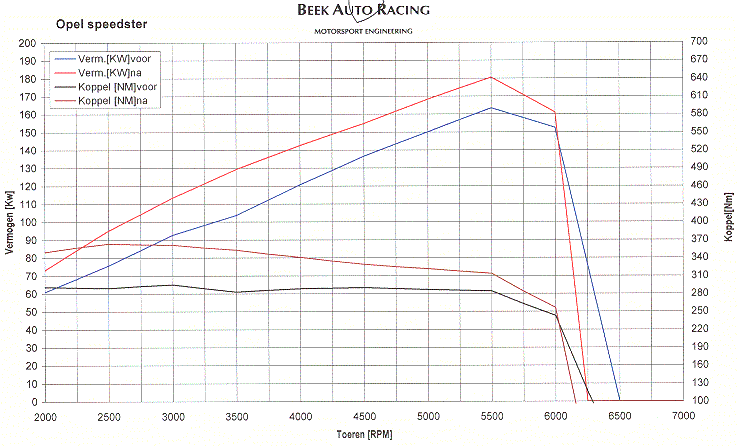

zal de grafiek erbij voegen zoals we de andere hebben afgesteld
Zijn er nog andere optie’s mogelijk ?
Ja na een motor aanpassing kan er nog een upgrade Turbo gemonteerd worden en dat tesamen met een andere uitlaat geeft dat nog meer een kick.
met standaard uitlaat.gif (38.88 KiB) 4889 keer bekeken
met aangepaste uitlaat.gif (39.5 KiB) 4923 keer bekeken

De Z20LET is gewoon over de diagnosepoort te herprogrammeren , ik heb de mijne zelf ook zo geherprogrammeerd , persoonlijk zeg ik dat je best niet over de 235pk en 400Nm gaat enkel met de herprogrammatie want de voorkat zorgt voor een dip in de curve een een hoge temperatuur aan de turbo . Als je de pre-cat weghaalt of de volledige uitlaat vervangt kan je naar een 250-255pk gaan en 430Nm (risico voor de koppeling !! ) .
Ook zeer belangrijk is het opheffen van de v-max deze staat op 249km/h begrenst , na weghalen gaat hij tot een +-265km/h (in de 235pk versie) .
(toerental begrenzer kan ook verhoogd worden).
