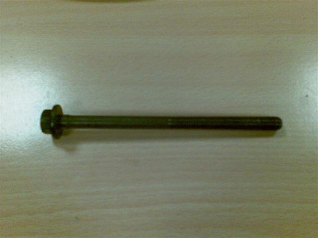

Hai,
Ik probeer nou al twee weken een set nieuwe bouten te krijgen om de krukas te monteren maar opel laat het telkens afweten.
Gaat om de 20 bouten waarmee de krukasschalenslede vast zit.
Volgens opel zijn dit rekbouten die niet hergebruikt kunnen worden.
zijn M10 *1,5 145 mm lang. bestelnummer : 11519783
Wie weet waar ik deze nog meer kan krijgen. of wie heeft de gegevens van de bouten, zodat ik kan zien of ze nog te gebruiken zijn.
gr.
Afb007 (Small).jpg (27.02 KiB) 1266 keer bekeken
Misschien bij een GM dealer (z22se zit ook in sommige chevy's/andere GM modellen)?
Of misschien wel bij een Alfa dealer ook? In sommige alfa's licht ook het 2.2 blok maar dan met een andere kop, en wie weet dus met dezelfde bouten die in de z22se zitten?
Raar dat Opel dat niet kan leveren. Die motor zit toch in heel wat auto's. Heb je al eens bij een revisiebedrijf geprobeerd? Die hebben vaak andere leveranciers van dat soort spullen.
Anders inderdaad, US...
Zoeken op ecotec en je komt al een heel eind. (Maar wel weer langdurig qua verzenden)
Of probeer eens een Saab dealer. De 9-3 van 2003+ heeft eenzelfde blok in 2.0 turbo uitvoering.
