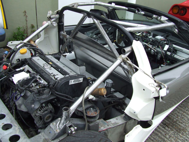

Een goede keuze is nog niet zo makkelijk. Hoeveel sterker is een 'a-cage' eigenlijk. Komt dan nog een nieuwe helm bij, want heb nu een open face helm. Bij een klap zie ik me dan ineens nog wel meer verliezen dan m'n voortanden. Voordeel is dat die balk er steeds uitgehaald kan worden voor dagelijks gebruik. Kan iemand bevestigen of die a-cage in de plaats van de originele rolbar komt?

Dat A-frame is wel een aardige optie. Ik denk dat de originele rolbar gewoon blijft bestaan, ik zie geen reden waarom die uitgewisseld zou moeten worden.... Misschien weet Yvo hier meer over te vertellen?
Nee, maar het maakt de originele dan eigenlijk ook weer overbodig voor mijn gevoel. En ik dacht dat jij altijd op de laatste gram zat te rekenen. :wink:
Pfff, wat ben jij vermoeiend zeg... De originele rolbeugel is helemaal niet overbodig dan. Jij mag dan 1m50 zijn, maar mijn hoofd blijft mooi beschermd door de brede originele beugel als de speedster op z'n kop ligt... Zonder de originele rolbeugel hou je alleen maar een sterk puntje over, en aangezien ik nog geen punthoofd heb... alhoewel....
Ook zie je dat de harnassbar aansluit op de originele rolbeugel. De onderkant lijkt mij aan te sluiten op de bevestigingspunten van de gordelspanners.

:evil: Wat een sukkel, er is toch duidelijk dat het een compleet frame is. Even een foto erbij pakken uit m'n mail!
:evil: :oops: :oops: :oops: :oops: :oops: :cry:
*Kruipt terug in de kooi.
Dat is dan een mooie omschrijving van m'n ochtend. Heb gevraagd om foto's van de A-Cage en de volledige rolkooi. En kwam erachter dat ik een foto heb gekregen van het achtergedeelte van de volledige kooi. Dat is dan tevens geen A maar een X. :roll:

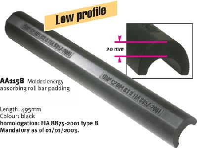

De meningen over de effektiviteit van dat spul zijn verdeeld Herman. Ik ken behoorlijk wat mensen met ervaring met rolkooien die het maar zeer matig effektief vinden... die adviseren dus ook een helm ism een rolkooi (met of zonder schuim over de buizen).
Bedenk zelf maar eens wat er gebeurt als je met bv 50km/u tegen zo'n pijp met 2cm schuim aan knalt... lijkt me niet superduper :roll:
Herman, zelfs dat schuim is alsnog kneiterhard. Het is eerder bedoeld om je helm te helpen in een ongeval. Met je blote hoofd ertegen rammen betekent alsnog dat het licht uit gaat. Mocht je, of liever iemand anders, dan nog wakker worden in het ziekenhuis zal de vorm van z'n hoofd er niet bijster geweldig uitzien. Misschien lijkt hij dan op die gekke jongen van the goonies.
