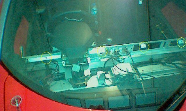

Heeft iemand een foto hoe de bedrading moet, met name links achter het dashboard, 1 stekker komt niet bij de teller,

Wat betreft de stekker aan je dashboard kan ik niet direct antwoorden. Heb je een foto van de stekker? Ik heb een foto van het dash getrokken door de voorruit, maar die is niet erg duidelijk.
(even uit het hoofd voor een NA)
Links onder dashboard:
- stekker voor klokkenspel
(-2x draadboompje naar stuurkolom)
-paar kleine relais (3x?)
- 4x stekkers voor lichtschakelaars
-1x stekker voor waarschuwingslamp schakelaar
- stekkertje naar zijkant clam voor deurschakelaar

bij mij is de kabel naar het klokkelspel te kort 1 haald het niet
