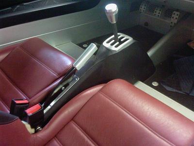

of je doet het zelf
heb mijn tunnel vorige week bekleed met een stuk conolly leer
en in 2 delen erop geplakt.niets gestikt.
alu schakelplaatje erop en bij de handrem zelf een plaatje gefabriceerd
kosten 60,- euri leer
en 85,-euri voor schakelplaatje
gr nico

Hallo Nico, dit vind ik er ook erg mooi uit zien. Mooi gemaakt zo.
In 2 delen erop geplakt? Hoe moet ik dit zien? Een linker en rechter gedeelte? of de zijkanten 1 geheel en bovenop een stuk gelijmd?
Zou het graag zelf willen doen komende winter. (nu eerst rijden).
gr, martin

hoi martin
de twee delen zijn 1-geheel rondom en 2-de bovenzijde.
bovenzijde heb ik de randen omgezet 2cm en vastgelijmd.laten drogen en toen de boel geheel vastgelijmd met bizonkit.
op de bovenste stuk leer wel een nachtje iets zwaars opzetten zodat het goed aandrukt en je geen naden ziet. achteraf de gaten erin snijden.
voor dit type schakelplaat luisterd het wel nauw.
het is niet moeilijk gewoon zelf doen. en het console is er zo uit.
succses verder gr nico
