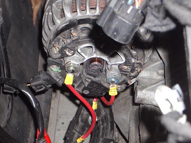

Hopelijk hebben jullie de oplossing.
Na maximaal aan mijn 120 amp. dynamo te hebben geslepen pastte het spruitstuk nog steeds niet.
Vervolgens eerst het spruitstuk op z'n plaats gezet en toen daarna de dynamo ertegen aan geduwd middels een klein hefboompje...
Hoera.. zo past het wel...
Wat denken jullie; gaat dit goedkomen??
Voordat ik alles weer in elkaar heb gezet ben ik benieuwd wat jullie verwachting hierbij is..

Ik heb de uitstulping eraf gezaagd en het met een plaatje afgedekt. Paar parkers erin en vloeibare pakking ertussen.
Zit perfect, en rijdt als een trein!

apart zo te zien heb je net zo ver als mij geslepen
heb je ook nog de band schuurmachine even tegen de zijkant van het spruitstuk gezet daar kan ook nog bijna een mm af
misschien dat dat weer een stukje helpt

helaas.. ik had echt nog een mm of 3 tot 5 nodig..
zo past het wel.. maar houd 't?

:? vaag
ik weet niet of het wel goed is al het onder druk tegen elkaar aan zit
op zich het heeft niks te houden.
het is denk ik belangrijk dat je dynamo gewoon goed vast zit
en je spruitstuk niet lekt
dat zou het volgens mij geen probleem moeten zijn.
gr michael
