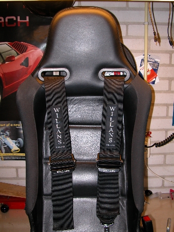

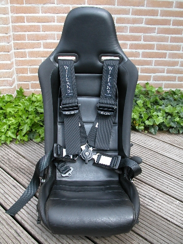

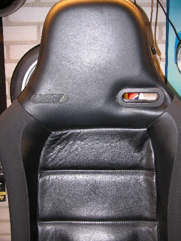

De gordel doorvoeren zijn binnen gekomen. :D en afgelopen weekend er in gezet :lol:
En al zeg ik het zelf :oops:

Ik ben ook niet zo weg van hoe het nu zit. Het piept/slijt en je zit niet echt muurvast. Hoe heb jij dit precies gedaan :?: Ik heb er ook wel eens aan gedacht maar ik ben gestrand bij het uitdenken van het idee.
Mijn vraag was/is: hoe krijg je dat zwarte doorvoertje nu vast in de stoel?
Ik had/heb het idee: als het doorvoertje los zit en je dus je gordel vast trekt dat je het doorvoertje naar beneden trekt.
Dennizz schreef:Dat ziet er goed uit! :thumbsup:
2 componenten epoxy doet wonderen, en het zit muurvast. :wink:

Er zit dus een soort van hard schuim waarin je de doorvoer plaatst?
Dennizz schreef:
7mm Composiet materiaal (kunstof met glasvezel)
Ik vind het knap :!: :!: :!: En ik weet hoe moeilijk het is het er zo strak uit te krijgen :!: Ik neem aan dat je het gefraisd hebt.Jij bent een topper :woship: en zo is het wel weer genoeg :yes:

Ziet er strak uit Pascal. Heb je er al mee gereden zo? Gordels zitten dan wel beter zeker?
NICE!! 8)
Harnassen zie ik ook, heb je de bar en bevestigingen ook al?
Dennizz schreef: Mijn vraag was/is: hoe krijg je dat zwarte doorvoertje nu vast in de stoel?
Ik weet niet precies hoe ze bij Pascal zitten, maar die van mij bestaat uit een voor en achtergedeelte die in elkaar schuiven. Als je ze ver genoeg over elkaar schuift voel je ze in elkaar borgen.
Het doorvoertje zit ter hoogte van je schouder, althans, bij mij. Als je van het formaat bent net over het dashboard heen te kunnen kijken, zul je idd de doorvoeren naar beneden kunnen trekken. Zorg dus dat je het gat in de harde schaal van je stoel niet te groot maakt. :wink:

De kappen die er bij mij inzitten bestaan enkel uit een voorschaal dus niet wat domiique beschrijft.
Een beetje percies frezen en schuren is wel een vereiste.
Let wel op !!! als je de stoel helemaal in de achterste stand wil zetten ivm wat te lange benen (ik gelukkig niet).
Dan heb je een probleem ivm harness bar haal je laatste stand niet.
Er zijn harnass barren te verkrijgen waarbij je je stoel wel in de achterste stand kan krijgen :idea: Ik heb er helaas niet zo één :( , Dominique bv weer wel :wink:
