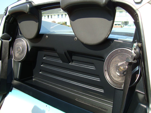

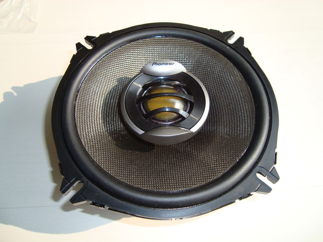

Al een tijdje zitten irriteren aan een trillende en defecte speaker, dus moest er maar weer aan geloven.
Setje Pioneers gekocht, gordels los en stoelen eruit. Meteen ook maar de hardtop eraf.

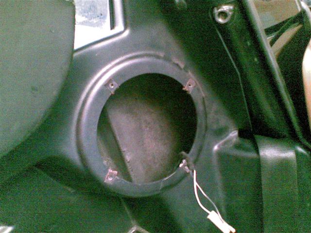

Het probleem van de trillende speaker gevonden, deze zat los.

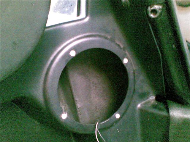

Oorzaak: de waardeloze parkerplaatjes die geen partij waren voor de parkers.
Deze vervangen door aluminium schroefdraad busjes m5, een soort popnagels met schroefdraad.
Speakers er in en een wonderbaarlijk goed geluid zonder storende rammels.
