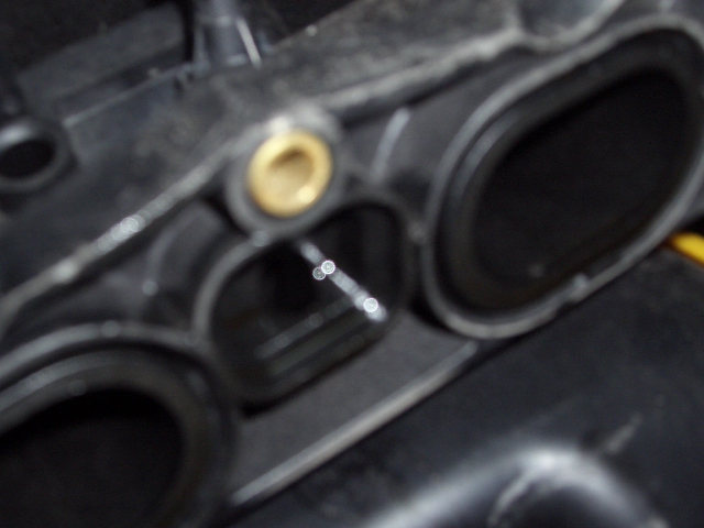

Begrijp ik het goed dat je bij het 2.4 spruitstuk het middelste gat op de foto moet afsluiten??
Dan kan dit ook mijn problemen verklaren.. ik heb dat niet afgesloten..
M-speed
Berichten: 422
Bericht door M-speed »
niet afsluiten maar dat klepje wat je ziet op de foto boven
moet daar in komen

na lang zoeken waarom hij het bij mij niet goed deed ben ik er denk ik wel achter
te zuinig met de vloeibare pakking en hem te diep in het gat geduwd
zodat het klepje niet tegen het blok aan kwam
heb even gekeken hoe het zit bij het oude spruitstuk
hier zit namelijk maar een heel klein gaatje achter het klepje
ik heb nu een stukje alluminium gemaakt wat in het grote gat past en daar een iets groter gaatje dan wat standaard is geboord zodat het een beetje lijkt hoe het standaard is
zal dalijk als ik thuis ben wel een foto plaatsen.
ik denk zelf (en hoop het vooral) als ik dit in de vloeibare pakking stop met een beetje meer geduld dan dat ik normaal heb zodat het kan drogen het echt perfect zit.

hierbij dan de foto's
origineel spruitstuk
2.4 spruitstuk
mijn invinding
in het spruitstuk
