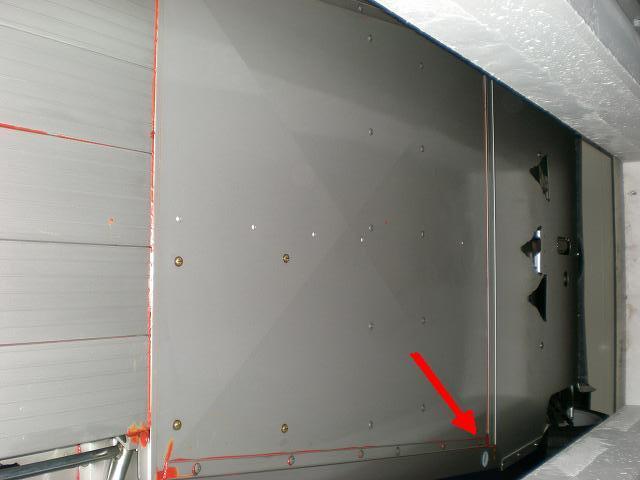

krikpunt
Zie je achteraan op de foto voor de achterophanging die ronde sticker. Die duidt het krikpunt aan. (volg rode pijl). Deze sticker is standaard aanwezig.
Als je daar een rolkrik onder plaatst, krik je beide zijwielen tegelijk omhoog.
Let wel op dat je de krik juist plaatst, en stop een stuk rubber tegen het wegglijden tussen krik en chassis. Wegschuiven betekend gegarandeerd een groot gat in je zijdrempel :o
