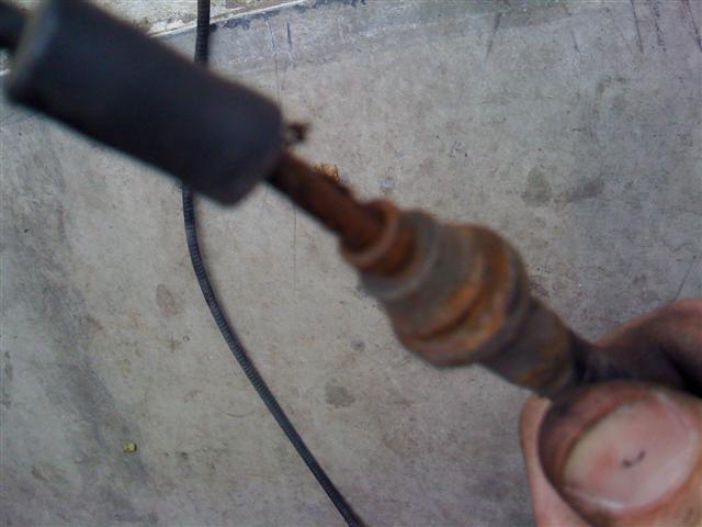

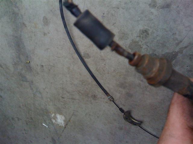

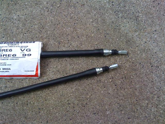

Laat ik nou hetzelfde hebben.
Bleek bij mij de handremkabel te zijn, op zich zie je er niets aan totdat je hm demonteerd....
Vast geroest in de kabel.
Nieuwe besteld (184 euro!!!) onderplaat eruit, veertje los, twee boutjes binnen half uurtje klaar.
Direct merkbaar dat het wiel (in mijn geval rechts) nu weer vrij kan ronddraaien.

RechtsTreertje schreef:Laat ik nou hetzelfde hebben.

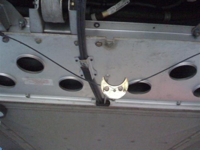

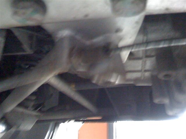

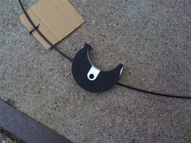

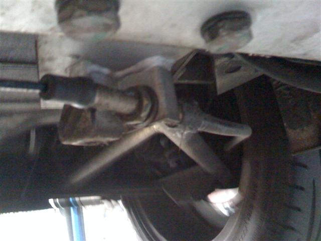

Alleen links?? lijkt me knap lastig en gevaarlijk.
De hadrem kabel zit natuurlijk zowel rechts als links.
In het midden zit een glij verdeel stuk en aan de linker kant zit de stel mogelijk heid.
Hiermee stel je beide wielen af

Dan heb ik weer te snel gepraat
Ik heb in de eerste week dat ik de Speedy had de remblokken vervangen. Ik was rechtsvoor begonnen en toen linksvoor, dat was een eitje. Vervolgens kwam ik bij links achter en dat zag er heel anders uit. Iets wat ik op de motor niet had. Daar ben ik echt een tijd mee bezig geweest. Veel moeten loshalen en dan het opspannen...
Ik kan me over rechts achter niets herinneren daarvan. Alleen dat het een drama was om het wiel eraf te kunnen krijgen. Waarschijnlijk was dat dus wel hetzelfde verhaal als linksachter....
Ik moet toch wat meer sleutelen, ik begin vergeetachtig te worden
ps: waarom zou het gevaarlijk zijn om maar aan 1 kant een handrem te hebben? In het geval dat dat wiel toevallig net geen druk genoeg heeft en de auto gaat glijden? Ik gebruik de handrem overigens echt nooit. De eerste versnelling is mijn handrem, die vriest tenminste ook niet vast.
EDIT: Links stel je dus tegelijk beide wielen af. Vandaar dat ik rechts er weinig over kan herinneren. Als links goed werkt betekent dat meteen dat rechts ook goed werkt? Dat heb ik nooit getest eigenlijk

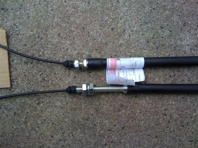

Het is daar nu een beetje laat voor in jouw geval, maar misschien past de volgende ook wel ?
http://www.eliseparts.com/products.php?product=16
Dat zou in ieder geval aanmerkelijk schelen qua prijs..
gr,
Whoops, ik hoop dat dat het niet is bij dan. Ik hoopte met wat smeren weer het mannetje te zijn..Nieuwe besteld (184 euro!!!) onderplaat eruit, veertje los, twee boutjes binnen half uurtje klaar.
gr,
- Treertje
- Actief lid
- Berichten: 170
- Lid geworden op: 03 jul 2008 9:34
- Locatie: Papendrecht
- Contacteer:
De lotus kabel is toch niet helemaal hetzelfde, kan nog steeds passen.
kijk en vergelijk!
kijk en vergelijk!
