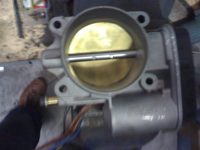

Omdat mijn orginele computer komt te vervallen welke de gasklep ook regelt cq controleerd moet de 68 mm gasklep worden omgebouwd naar een met kabel, dus dat gaan we ook maar eens goed vastleggen voor de liefhebbers.
Werkzaamheden :

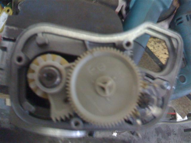

verwijderen stappenmotor en regeling
Bewerken gasklep huis
Gashevel monteren
sensor monteren voor de gasklepopening
voetpedaal aanpassen
Kabel monteren

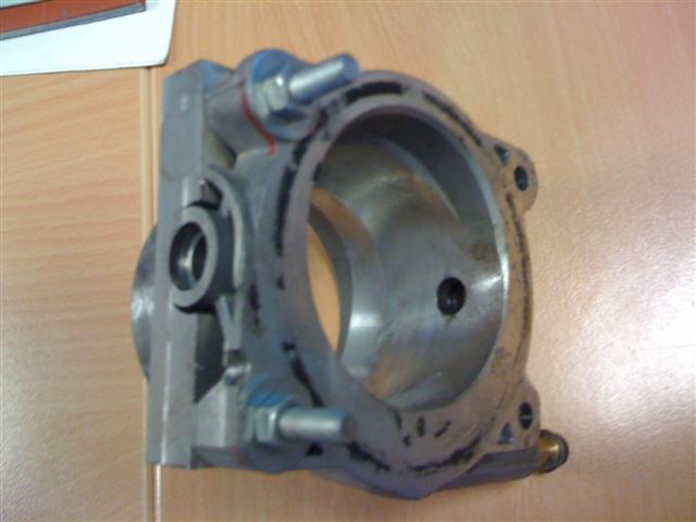

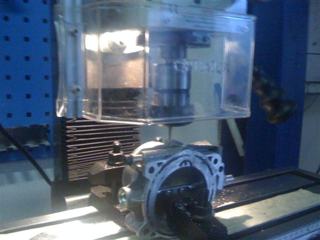

Begonnen met de boel glad maken

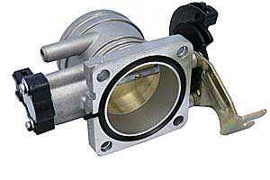

Ik dacht dat er in de US diverse ecotecs geleverd zijn met een mechanische gasklep. Zal eens zoeken voor een type
Waarom niet gewoon een mechanische van een ander type pasmaken? (Ik zit te denken aan de C20XE/LET gasklep. Goede dual klep waar zo een potmeter op past.)

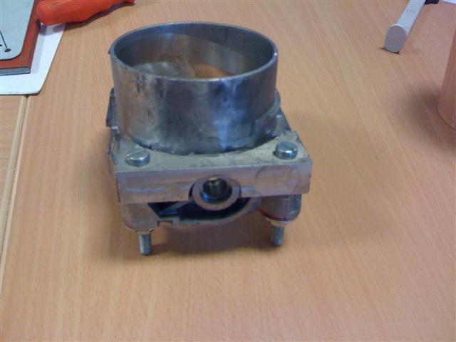

Blokje uit aluminium pas gemaakt voor de montage van de gasklepsensor.
Met heel veel geduld de as eruit gehaald, deze met 3 cm verlengt.
Stuk vlak gefreesd en afgedraaid.
Aan de ander kant komt de gaskabel handel.
