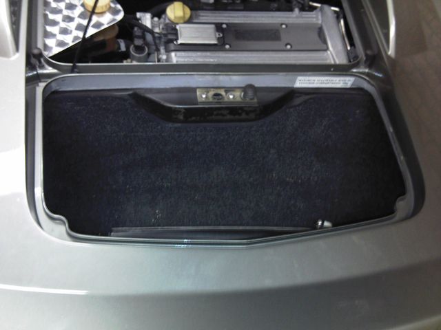

Mijn kofferbak klep sluit net niet mooi genoeg af.
Bij mijn speedster steekt deze een paar mm boven de rest uit.
Het is net die paar mm. die mij blijft opvallen en wat me enorm blijft storen.
Heb al van alles geprobeerd om het netter te laten aansluiten maar krijg het niet voor elkaar. :wallbash:
Vandaag heb ik de rubber die rondom de kofferbak zit, eraf gehaald en nu sluit ie wel mooi aan :idea:
heb ik deze rubber echt nodig??
Niet dat het bijv. in een stevige regen bui veranderd in een leuk aquarium of zo ?? :wink:

je rubber weg laten is natuurlijk geen optie.hij zit er niet voor niets.
behalve lekkage zal je klep ook gaan liggen klapperen. en kan weer haarscheurtjes gaan vertonen.
tijdens het rijden staat hier veel luchtdruk op.
je slotje en je afstelrubbertjes links en rechts zijn allemaal te verstellen
en heel simpel hier moet je hem gewoon mee goed kunnen krijgen.
zit er geen vuil of kapot veerijzer in je rubber waardoor hij hoger staat?
meer tips kan ik je effe niet geven.
succses :wink: nico
Als je die schroef verder indraait (bovenste bout effe blokkeren) gaat je klep toch verder naar beneden?
(niet te ver, want dan sluit hij niet meer)
Heb de mijne net een mm of 4/5 omlaag gebracht, en alles zit weer toppie.

nooit een rubber weglaten tenzij je graag visjes kweekt in de speedy
maar inderdaad dat is perfect af te stellen zoals smiley zegt
en dat samen met de regelbare bouten met rubber dopje

Bedankt allemaal....!
@Metallic
Idd, das een heel goed punt ! :shock:
Ga er deze zomer mee naar Spanje, en dan willen we dat niet hebben !
@Smiley
Ga het straks even in praktijk uitproberen :D
