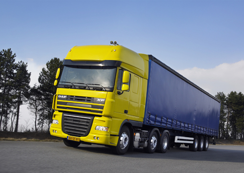

Ik heb als mistlampen 2 lampen via DAF.
Het zijn LED lampen die normaal in de super space cab cabine zitten (zie foto, de lampjes boven in de hoeken).
Sommige klanten willen achteraf zogenaamde skylights monteren in het cabine dak en dan komen deze lampen te vervallen.
Ze geven enorm veel licht en passen bijna precies in de gaten van de bumper. met een steuntje zullen ze perfect passen. Als ze gemonteerd zijn zet ik wel een foto online.

Menster schreef:Ik heb als mistlampen 2 lampen via DAF.
Zijn ze niet voor 24V gemaakt?

had ik ook verwacht Arno, maar ze branden perfect op 12V. Ik denk dat ze in een DAF aangesloten zijn op de 12V omvormer. In ieder geval erg veel licht. Overigens wegen ze niet meer dan 250 gram (excl. bedrading, relais en dergelijke)

Misschien branden ze wel op 5V en zit de omvormer naar 5V in de lamp, althans zo heb ik het ooit eens gemaakt, universeel van 7V tot 38V mocht aangesloten worden.
