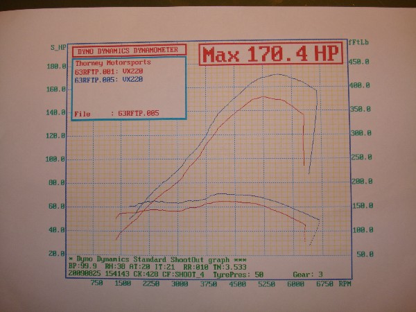

Voor de TMS tuning leek het vermogen heel soepel vrij te komen,
na de tuning lijkt het nog vrijer te zijn en merkbaar meer trekkracht zonder noemenswaardige dips, de Dyno plot voor en na geven volgens mij dat ook weer.
Er was een engelse speedster NA daar met Piper manifold en 100 cell kat en Larini die scoorde 169 HP op de Dynoplot.
Kosten 250 pond plus 75 voor de dyno voor en na.
Bezworen werd dat deze tuning erin blijft als je geen reset of updates doet
daar er alleen een optimalisatie plaats vindt.
Maar ik ga het beleven, wil alleen wel over een tijdje in Nederland een plot laten doen, iemand ideeen?
Bijgaand de plots.
richting Ferry met upgrade

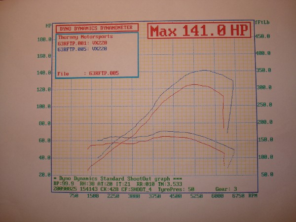

als het waar is en blijft....
Web DSC04519.jpg (64.32 KiB) 5805 keer bekeken

Hey Spider, leuke mod :wink:
Kan je alleen iets meer uitleg bij de grafiekjes geven? Is die bovenste van vóór de remap met de rode lijn aan de wielen en de blauwe teruggerekend aan de krukas? En die onderste grafiek van na de remap?
Laatst gewijzigd door Maik op 05 sep 2009 7:58, 1 keer totaal gewijzigd.
Oh wacht, ik snap hem al denk ik, de bovenste grafiek het vermogen aan wielen met rood vóór de remap en blauw erna, de onderste grafiek alles teruggerekend naar de krukas?

@Maik klopt wat je zegt over de lijntjes voor/na rood/blauw.

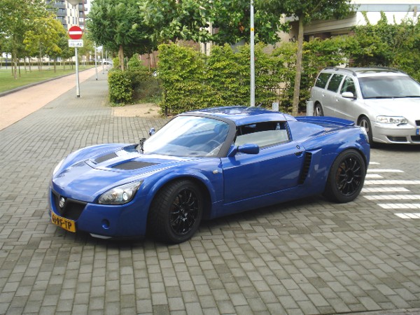

Wielen TD pro 1.2 16 voor 17 achter met Toyo R1R
side pods origineel en de achterspoiler is vanuit Engeland via Ebay.
zwart!!
