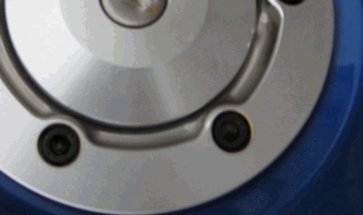

Kennelijk is het niet bij ieder Speedster hetzelfde dan? Bij mij zitten er wel losse moertjes achter die samen in een soort kunststof ring passen. Bij mij viel er een moertje uit toen ik ermee bezig was maar die viel gelukkig via de wielkast naar buiten. Deze kon ik daarna weer terugplaatsen door de vulopening met een hand opzij te duwen en dan kun je met de andere hand net bij de achterzijde van die ring komen waar de moertjes in passen.
Speedsters die op maandag, woensdag en vrijdag gebouwd zijn hebben geen moertjes, en die van dinsdag en donderdag wel.
Kan ook rustig anderson zijn, en er kan ook rustug helemaal niks van kloppen.
Altijd lachen, zo'n stelletje dronken engelsen die een auto in elkaar schroeven :wink:
Er zit inderdaad verschil op dan.
Bij mijn Speedster is er geen sprake van een losse binnenring, en is het één geheel van vulling tot benzinnetank.
Ik heb zoals je kan zien op de foto dus ook losse moeren die in een zwart plastic behuizing zitten, en daar kunnen uitvallen.
Ik heb ook inbusboutjes die roest vertonen, en krijg er maar 3 van de 6 uitgedraaid :( . Reden hiervoor is, en dat kan je zien, als je goed kijkt op de foto, dat de plastic behuizing waar de moertjes in vast moeten zitten, gescheurd zijn aan de rand van de ring. Gevolg dat de moertjes van 3 inbusbouten meedraaien langs de achterkant.
Deze klus kan dus meevallen, maar ook dik tegenslagen :evil:
