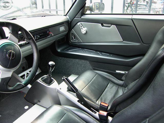

Mijn interieur na herspuiten:
Sir_Bongiovi
Berichten: 986
Bericht door Sir_Bongiovi »
met wat heb je het gespoten? heb je je handrem hendel ok meegespoten of is dat anders door de lichtinval?
André R
Berichten: 727
Locatie: Alblasserdam
Bericht door André R »
Het is 2-componenten verf bij de spuiter vandaan. Merk weet ik niet.
De handremhendel en schakelknop zijn zwart geanodiseerd.

Heb je nog veel werk gehad met het verwijderen van de originele lak Andre? En hoe doe je zoiets, zonder de kunststof delen te beschadigen?

André R
Berichten: 727
De oude lak verwijderen is geen leuke klus. Het kunststof is toch vrij kwetsbaar. Het beste werkte bij mij met verfafbijt. Even laten inwerken en voorzichtig afschrappen. Daarna met waterproof de boel glad maken.
