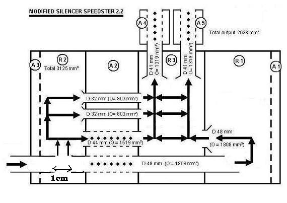

Heb mijn (2de demper van vorige originele speedster ) naar een lasser bebracht en hij zegt dat hij voor 50,- de uitlaat maakt zoals ik heb aangegeven! klinkt goed dus :o
Wel heb ik de ingang in de eerste kamer wat vergroot, ik wil niet al deze moeite doen en dan denken, :oops: jemig ik hoor haast geen verschil!
Dus beetje herrie ben ik wel gek op en ik hoop dat het gaat lukken, als de uitlaat er onder zit, wat ik gelijk ga doen met een nieuwe abs unit etc.. van de fabriek terug roep actie, dan laat ik het ff weten ik hoop niet dat ik de HEL :twisted: hoor als ik gas geef! haha net als die duitser!
zie schema!
gr. joost
ipv. gaatjes boren gewoon stuk tussen uitgeslepen! iets meer geluid is ook gewenst bij mij!

Door dat stukje eruit te slijpen heb je wel de stevigheid van de ingaande pijp erg verzwakt, lijkt me niet echt goed voor de levensduur van de verbinding waar de pijp door de wand van de demper gaat.
Door alleen gaatjes te boren blijft de pijp in meerdere schotten vast zitten en vorm zo een stijve verbinding.
Als je het nog niet doorgeslepen hebt zou ik als ik jouw was toch voor de gaten kaas gaan.
Succes, Maarten
dempermod
Je slaat de nagel op de kop, Maarten. Ik heb juist dezelfde overweging gehad toen ik besloot met gaten te werken.
Nu is het wel zo dat als de ophangingbevestiging van de demper en de katalysator goed afgesteld staan, deze wel de meeste krachten opvangen en de lasnaad van de ingaande pijp aan de demper ontzien. Ik vermoed niet dat het direct zal gaan afscheuren, maar op langere termijn zou ik er toch geen geld op willen verwedden daar het toch behoorlijke schokken te verwerken krijgt door de harde vering.
en wat dacht je van de schokken bij gas los en gas erop, de motor beweegd dan behoorlijk in de rubbers dus ook de uitlaat beweegt dan, vandaag dat er flexibele sukken in een uitlaat worden gebruikt.

o jeeee,
maandag dan direc ff de lasser bellen en hopen dat hij het nog niet gedaan heeft? Maar evt kan hij de inlaat buis met een strikje aan de buitenkant van de demper toch eenvoudig verstevigen! Je ziet er toch niets van.

ben net bij de lasser geweest!
De man was zo slim om de pijp idd niet compleet door te slijpen, hij heeft 3/4 weg gehaald en de rest voor de stevigheid laten zitten.
Er zat geen glaswol in mijn demper. ik hoop maar dat het geluid een stuk beter wordt! anders is al die moeite voor niets.

joost schreef:Er zat geen glaswol in mijn demper.
gr. joost
Dat is vreemd, Joost. Alle 2,2 dempers hebben dempingswol zitten in de beide 2cm dikke vlakke absorptiekamers die zich volledig aan de zijkanten van de demper bevinden. Om dit te zien moet je demper wel helemaal tot aan de zijrand openslijpen.
In de middelste absorptiekamer bevindt zich inderdaad geen glaswol.
Zeg, zitten bij jou beide catalysatoren nog op hun plaats? Het interesseerd me te weten hoe in dat geval het geluid van de gemodifieerde demper overkomt. (ik vermoed iets minder versterking van de lage tonen).

Dat het glaswol in de 2cm smalle eerste kamers zitten zou kunnen, de lasser heb ik opdracht gegeven om 3 a 4 cm van de rand de uitlaat open te slijpen. dan heeft hij het idd niet gezien.
Ik zit er zelf nog aan te denken om de 2 pijpjes er ook uit te halen en er dan een ovalen eindstuk op te zetten, dan weet ik zeker dat je een donkerder geluid zult krijgen.
