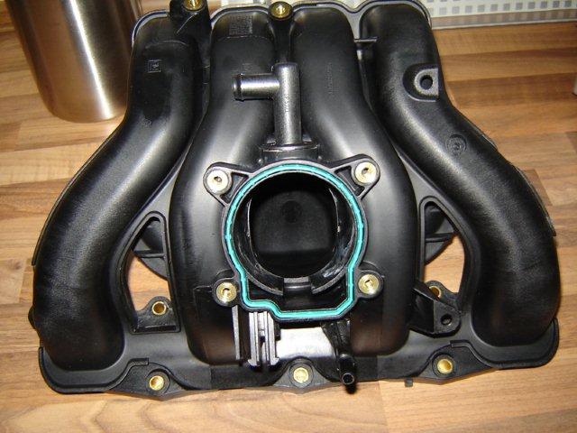

Het blijkt dat niet iedereen tevreden is over de 2.4 inlaat modificatie, een van de oorzaken zou kunnen zijn dat het “verkeerde” 2.4 inlaat spruitstuk is gemonteerd. Er is dus ook een 2.4 variant welke maar 140 pk levert. :shock:
Dit is de thread op het z22se forum;
http://www.z22se.co.uk/forum/viewtopic. ... d#p1136111
Hierbij nog een paar foto’s;
Dit is degene welke ikzelf heb gemonteerd en welke prima werkt.
Nogmaals de 140 pk variant.
Dit is de 140 pk variant.

@ de deelnemers van de inkoopaktie; wij hebben de juiste te pakken.
Is er een GM nummer van deze verkeerde speerke?
Manta79
Berichten: 1064
Locatie: Zuid Holland
Bericht door Manta79 »
De ECU plaat bevestiging is ook anders..
"A je to !" #0047
Het goede spruitstuk heeft ook van die 'bobbels' aan de zijkant. (diegene waarvan je 1 moet wegzagen en dichtmaken bij de 120 A dynamo)
Het slechte niet blijkbaar...
