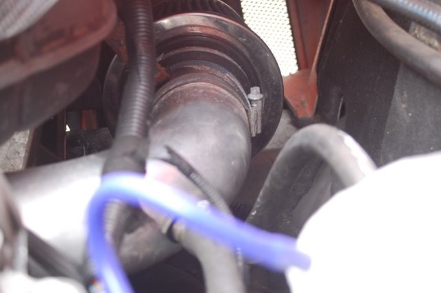

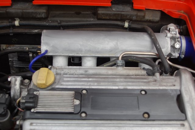

Een tweetal foto's en Herman eerst ga ik sparen voor volgende modificaties en gezien het gelijkmatige oppakken van het vermogen denk ik dat tractie control, zoals ik het nu ervaren heb, niet nodig is.
Enne kun je ook vertellen hoeveel EURo's dit heeft gekost
Super 7, eea. kan je zien het .pdf bestand waarvan ik link heb geplaatst. Ik kreeg nog korting omdat ik mee deed met de Duitse Sammelbestellung. Met de nieuwe koppeling en de optie van de drijfstangen en krukaslagers was het totaal bij mij 7000 Euro. Zonder die opties zit je inclusief de korting rond de 5400 Euro (~42 Euro/pk).
inlaattraject
inlaattraject
luchtfilter
luchtfilter

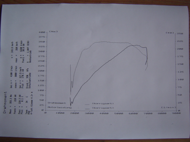

Turbo druk is 0,8 bar. Misschien ook nog interessant een Dyno uitdraai van een andere Imhof Speedster.
Groet, Hans
Dyno Imhof Stufe 2
Dyno Imhof Stufe 2
Hi Hans, jij bent goed bezig :thumbup:
280 paarden gaat al richting verdubbeling tov. standaard! :shock:
Remmen had je al aangepast toch? :lol:
De kromme ziet er lekker steil uit. 8)
Ik heb er wel een vraagje over: boven de 5500 toeren lijkt er een beperking in te treden. Tot de 7000 is de grafiek vrijwel vlak. Is dat een beveiliging ofzo? Denk je dat dat ook bij jouw auto zo is en hoe ervaar je dat tijdens het rijden?
