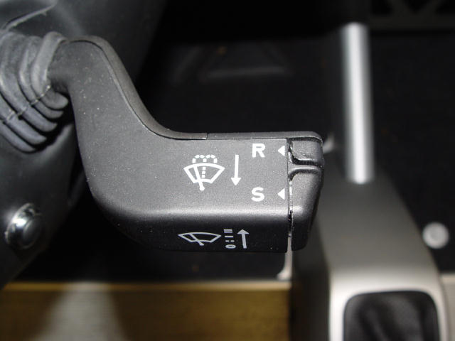

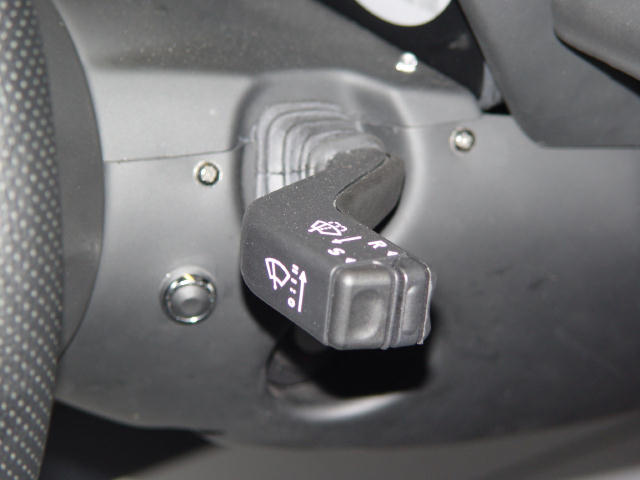

Zou je daar eens een fotootje van kunnen sturen? Ik ben benieuwd hoe de extra knopjes op die hendel eruit zien.SteV6 schreef:De rechter handel voor de ruitenwisserbediening is vervangen door de handel van de nieuwe Astra met boordcomputerbediening. De extra schakelaars worden nu gebruikt om de multimeter te bedienen, erg handig.
Thanks!
- SteV6
- Berichten: 2473
- Locatie: Twente
Re: Multie meter
Zeker,markv schreef:Zou je daar eens een fotootje van kunnen sturen? Ik ben benieuwd hoe de extra knopjes op die hendel eruit zien.
Thanks!
Op de eerste foto de nieuwe handel voor de wisserbediening met boordcomputerbediening van een Astra.
De tweede foto is vanuit een andere hoek genomen zodat je het LEDje kan zien dat rood gaat branden als een van de "gemonitorde" waarden te hoog wordt. De rode lichtbundel is gericht op de kilometerteller. Het blauwe LEDje, het in te stellen shiftlight, zit aan de andere kant van de stuurkolom en schijnt op de toerenteller.
