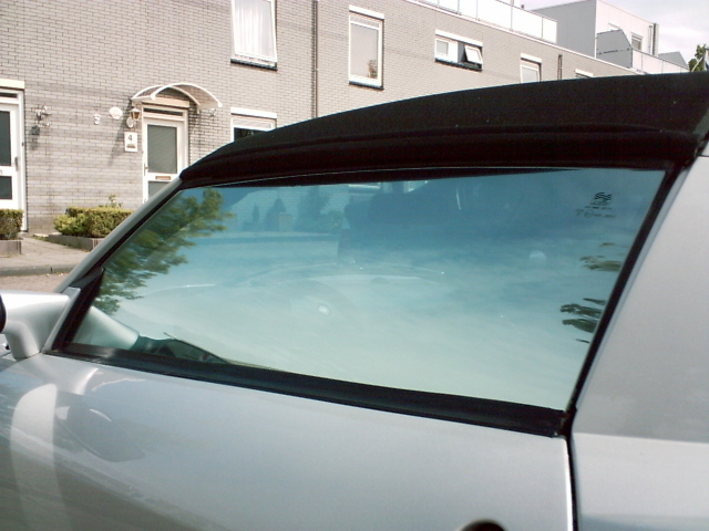

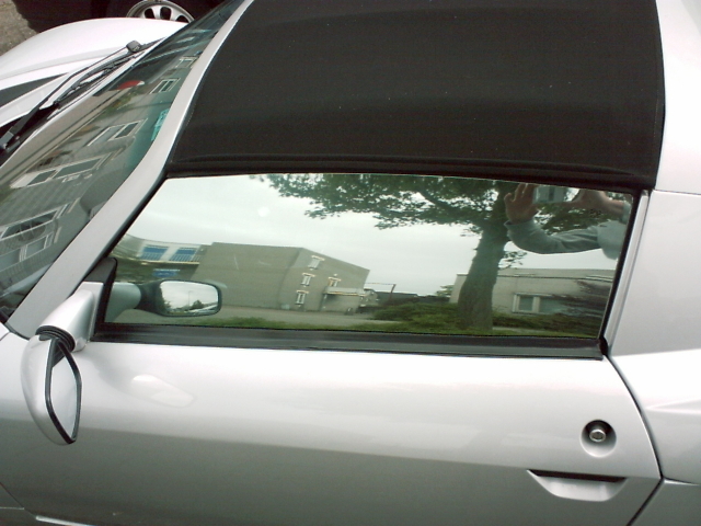

Mijn rode deurpaneeltjes zijn door de zon al iets verkleurd.
Om hier nu iets tegen te doen heb ik besloten raamfolie te plakken.
Vanmorgen beide zijruiten geplakt en zie hier het resultaat.
Het is trouwens zilverkleurige folie i.v.m. de carrosseriekleur.
WOW wat een lef.
Het ziet er goed uit !!
Dat je dat durft, is zo moeilijk om dat erop te krijgen zonder lucht eronder !!
Of viel het mee ?

Bericht door Richard »
Gelukkig heb ik het al eerder gedaan anders kan het een vervelend klusje zijn.
Maar de kunst is dat je alles drijfnat spuit met een plantenspuit.
Raam binnen/buiten, folie binnen/buiten en eventuele andere dingen waar mogelijk de folie aan vast zou kunnen komen te zitten.
Dan is het echt een goed te doen klusje, omdat de folie dan op elke gewenste plek te schuiven is.
Wanneer de folie op zijn plek zit kun je met een rubber het water vanaf het midden naar de zijkanten weg drukken.
Daarna iets kleiner als dat de ruit is afsnijden en voila zie de foto's.

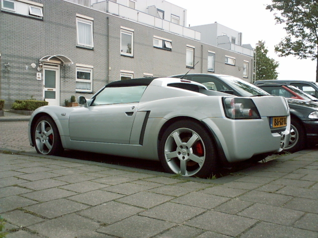

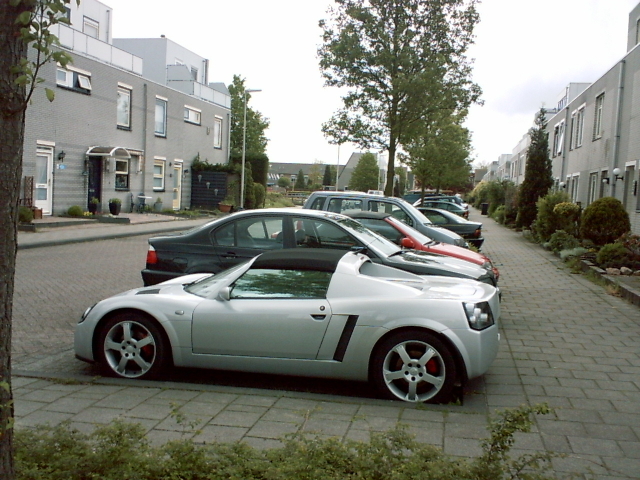

Richard
Berichten: 574
Locatie: Berkel en Rodenrijs
Hier de foto's van de gehele auto.
