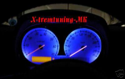

Hoi,
op E-Bay.de worden setjes aangeboden om je dashboard verlichting om te bouwen naar blauw licht.
Ex verzendkosten € 7,- (iets voor jou Jans naast je andere blauwe speeltje)
Iemand hier dat al gedaan, is het moeilijk :?:

Niet aan beginnen.
De setjes zijn wel te koop, maar je hebt meer dan 50% kans dat de glasplaat van de Stack breekt. En die zijn niet los te bestellen! Op het Engelse forum zijn wel wat topics hierover terug te vinden ...

de teller uit elkaar halen is niet zo moeilijk
dus ff dagje hobbyen en hij is klaar maar als je maar wel uitkijkt want hij kost nieuw ruim 1500 euro :cry:
De 'howto' van de S1 Elise, inclusief wt er fout kan gaan..

Zelf zou ik het trouwens niet doen. Mijn S2 heeft standaard blauwe verlichting in de stack en ik vind het 'savonds echt vreselijk belabberd om de tellers goed te kunnen lezen.
Blauw is geen goede kleur om scherp te kunnen zien. Ik zou er persoonlijk liever rode of amber LED's in doen..
Dit blauw is *niet* te vergelijken met VW's en zo die het ook gebruiken, omdat bij de STACK unit het licht niet 'door' de meters heen schijnt, maar er op wordt gereflecteerd. Dat zorgt bij blauw licht voor erg onduidelijke, zwarte, tekst op de verlichte blauwe achtergrond.
