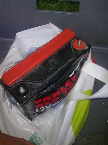

Vandaag op de terug weg vanuit Assen rook het ineens erg zwavelachtig en de lucht verdween niet :roll: Duidelijk dus iets vanuit mijn auto! Wetende dat mijn RedTop volledig leeg was geweest en daarna door Vmax weer was opgeladen het eerste waar ik aan dacht... en ja, hij is duidelijk aan vervanging toe :shock:
RedTop op ploffen!!!
Accu2 klein.jpg (53.8 KiB) 3170 keer bekeken

Wow!
mazzel dat je er bij bent 8)
je zult hem ergens voor een uurtje neerzetten met de wind van je af en dit gaat nog wat verder.... :?
Zo, Rik... die zit bom vol!! :shock:
Als de gel die hier in zit maar zelfs een klein beetje lijkt op waar conventionele accu's mee gevuld zijn, zou ik zeker de ruimte waar de accu zit grondig inspecteren of er niet gel uit gelekt is en dat eventueel heel goed reinigen...

Alles was gelukkig nog helemaal droog en heb inmiddels al een nieuwe besteld :wink:
:shock:
Weet je ook wat de oorzaak is?
Niet dat je nieuwe accu er na een half uurtje rijden ook weer zo uitziet...

Vermoed dat de oorzaak ligt in de manier waarop de accu is herladen na volledig leeg te zijn geweest... de dynamo levert 14.3V en dat kan de accu normaal gesproken zonder probleem hebben.
