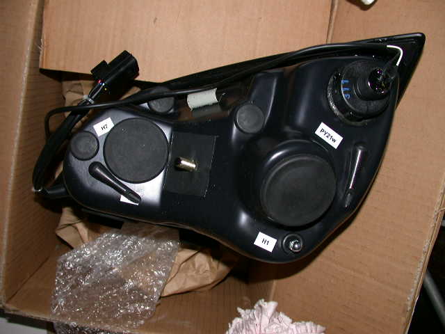

Ik heb ze al tig keer uit- en ingebouwd (3x verangen :cry: ) en nu een afdichting tussen de lamp en de caroserie om vocht te voorkomen .
Is heel simpel... ze zitten met één moer M8 (sleutel 13) vast. Met een ratelsleuteltje kun je erbij. Je verwijdert de moer, dan het sluitringetje en dan de beugel die de lamp op z'n plaats houd.
Dan kun je de lamp gewoon naar voren halen. Stekerverbinding losmaken en de lamp is eruit.
Succes,
Erwin
P.S. Ik heb nog twee nieuwe lampen liggen :D en wil hier best een fotootje van maken om te laten zien hoe de lamp er aan de achter kant uitziet.

Matsuru schreef:P.S. Ik heb nog twee nieuwe lampen liggen :D en wil hier best een fotootje van maken om te laten zien hoe de lamp er aan de achter kant uitziet.
Graag!

Stephan,
Ik heb je al een PB'tje gestuurd, maar misschien voor iedereen:
Dimlicht is H1 (55W), en grootlicht is H7 (55W), knipperlichten zijn PY21W, stadslichtjes zijn T4w....
Ik heb een fotootje bijgevoegd en mochten er nog vragen zijn dan hoor ik dat wel.
Erwin
Ik voel me zo stom :oops:
Hoe krijg je in hemelsnaam die stekker los? Het losschroeven van die moer enzo is erg simpel. Maar ik krijg die stekker niet los.
Nadat ik de foto van Matsuru heb bekeken en de stekker heb gedraaid zie ik een soort palletje. Ook als ik dat indruk krijg ik de stekker nog niet los :evil: . Terwijl dat de enige juiste manier zou moeten zijn :shock: .
He, dat moets ik ff kwijt, en nu ga ik het opnieuw proberen :roll: .
Gelukt!
