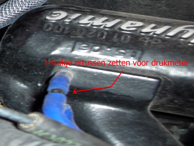

Ik zou erg snel even een drukmeter monteren, want als bijvoorbeeld het slangetje van je wastegate kapot is, dan gaat hij gewoon snel richting de 1 bar turbodruk en bij veel te weinig toeren al en dan heb je ook dit effect.
Gezien het geluid bouwt ie te veel druk op, het kan ook zijn dat een moer van het draadeind tussen je "drukdoosje" en wastegate hevel is losgelopen en ook dan wordt de wastegate niet meer goed bediend om de druk te regelen. Zie plaatje..
Bij mij hadden ze in eerste instantie een siliconenslangetje hiervoor gemonteerd wat door de aandrijfas kapot gedrukt werd (omdat mijn auto lager is dan gebruikelijk) en heb ik later een verbeterde versie van hittebestendig rubber gekregen en is de wastegate iets veranderd om het te voorkomen.
Zie plaatje van het probleem..
Je kan deze heel simpel aansluiten bovenop je inlaatspruitstuk. Zie 2-de plaatje, gewoon een T-stukje ertussen en een tijdelijk drukmetertje met lang slangetje buitenom de auto. Je wilt echt niet doorrijden met te veel turbodruk, want dan gaat het niet goedkomen met de drijfstangen..
Het zou ook kunnen verklaren dat hij te arm lijkt, want met te veel turbodruk, krijg je te meer lucht in de motor, waartoe de ECU niet geprogrammeerd is qua brandstof..
