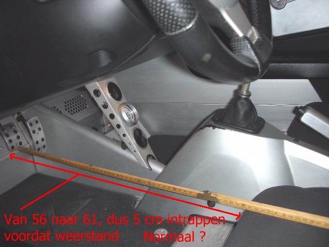

Ik heb een plaatje bijgevoegd van hoe ik heb gemeten en moet dan (bij draaiende motor gemeten uiteraard) het rempedaal 5 centimeter intrappen voordat ik behoorlijk weerstand heb.
Ik zou het waarderen als een paar anderen dit ook eens zouden willen checken.. Op die manier kan ik met meer zekerheid zeggen of ik spoken zie of het toch goed voel.. :wink:

Lijkt normaal Duke, :D
ik heb ook de standaard onderdelen, en meet met draaiende motor 56.5-61.5, dus ook 5 cm. Ik heb een keer of 3-4 ingetrapt en gemeten.

Sooike bedankt voor het nameten ! Dat komt wel heel mooi overeen :thumbup:
Speedster, nu ben ik toch wel benieuwd wat je nu meet, als je daar een keertje tijd voor hebt. Als we 2 waardes hebben die overeenkomen moet het toch zeker zijn zoals het hoort.. :)

Ik ben dan toch benieuwd hoe ver jij hem in moet trappen, want als ik hem eenmaal die afstand heb ingetrapt is het pedaal zo hard als een steen en remt het prima.
Ik heb tot nu toe nog niemand gehoord die hem feitelijk minder ver in moet trappen dan ik (alleen Sooike heeft gemeten en die heeft exact hetzelfde als ik), dus heb ik ook niet echt iets om mee terug te gaan naar de garage..
