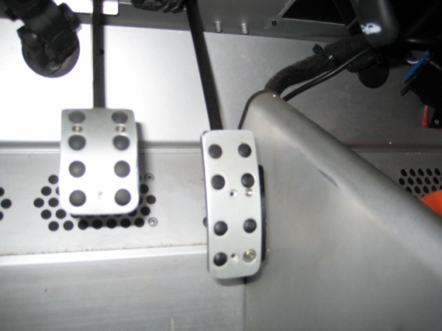

Omdat ik een beetje moeite had om tijdens het remmen met dezelfde voet ook het gaspedaal te bedienen (je wordt ouder he, en met m'n linker voet gasgeven werd ook niks) heb ik de bevestiging van het gaspedaal(plaatje) gewijzigd. Kleine ingreep met (voor mij) een prima resultaat.
Naast het bovenste bevestigingsgaatje heb ik rechts daarvan een nieuw gaatje geboord. Voor het onderste bevestigingsgaatje heb ik gebruik gemaakt van een bestaand gat (het rubber propje verwijderd) en een boutje met ringetje gemonteerd. Op deze manier komt het gaspedaal dichter bij het rempedaal en wordt "heel and to" een eitje! Hopelijk is het duidelijker wanneer je de foto bekijkt. Onlangs 4 dagen getest in de Eifel en vanmiddag op het circuit van Zandvoort... werkt (voor mij iig) super!
