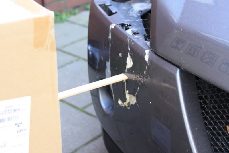

Zoals vele al weten had ik een flink gat in de frontclam. Iemand is tegen mijn wagen met een trekhaak gekomen en niets gevoeld. Dus vandaag mooie dag om de boel even te matten met polyester de boel onder spanning zetten oude 2 stukken terug geplaats matjes er achter en even laten drogen 2 uur dinsdag gaat de wagen naar de schade herstel bedrijf die doen hem nog even schuren en plamuren en opnieuw spuiten oftewel spot repair.
Kosten zelf polyester paar euro"s 25 ongeveer 15 minuten werk
Kosten plamuren en spuiten 120,- euro Resultaat als nieuw straks.

Leuk hoe de icoontjes op de doos in de clam spiegelen op de eerste foto :D
breekbaar, die kant boven, niet op staan (niet kantelen?), beschermen tegen vocht... gaat allemaal op voor de Speedster!

Mischien eerst met hechtprimer voor behandelen.
En niet te vergeten goed opruwen anders hecht het niet.
Het gat in mijn achterclam zie je niets van heb ik ook gepolyed
