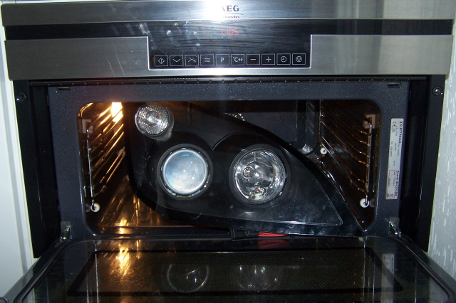

Omdat er volgens mij nog steeds geen zekerheid is over de ombouw van een UK koplamp naar EU heb ik zelf maar de stoute schoenen aangetrokken en de ombouw succesvol gedaan.
Allereerst maar eens in de oven om de kit lekker zacht te krijgen.
Koplamp oven.JPG (293.29 KiB) 8528 keer bekeken

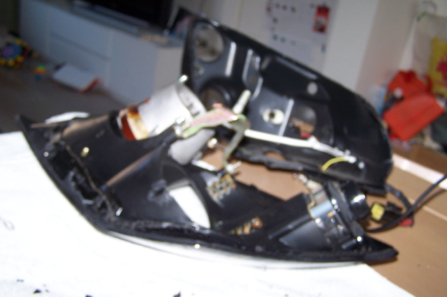

Met een mesje en schroevendraaier de achterschelp lospeuteren.
Ik heb de koplamp meerder malen terug in de oven gedaan.
Begonnen met 80 graden 20 minuten en dan als hij afkoelde weer terug de oven in 80 graden 10 minuten totdat hij helemaal los kwam.

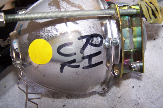

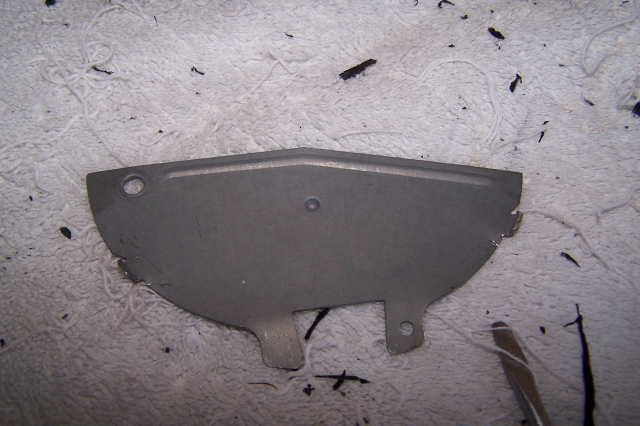

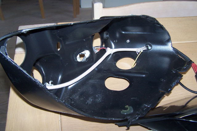

Aangezien het pootje met de stelknop voor de hoogte al losgebroken van was de gehele lamp gedemonteerd.
Je kunt mooi zien dat er op de lamp zelf UK staat geschreven.
Het plaatje wat het beeld bepaald bevind zich tussen het glas en het spiegelhuis.
Dit zit gewoon geklemd aan de onderkant met een schroef en 2 omgeklapte flapjes in de daarvoor bestemde uitsparingen.
Een kwestie van loshalen en omdraaien.

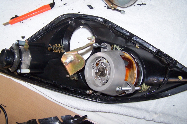

Daarna de lamp weer vastgelijmd in het huis.
Hierna de achterkant weer gemonteerd.
En voila een EU beeld komt uit de koplamp.
O ja het lexaanglas aan de voorkant hoeft dus niet gedemonteerd te worden echter zal deze wel loslaten doordat de gehele lamp de oven in moet.
Anders deze ook weer kitten.

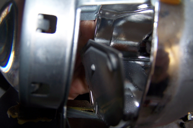

ik ben aan de tweede koplamp bezig echter zijn de kleine lipjes afgebroken en is mijn referentiepunt weg hoe ik hem moet terugzetten...
moest hij nu met de kant met het puntje richting het peertje of met het kuiltje ???
fixeren lukt me ondanks het afbreken wel, omdat hij nog goed klemt.

uuuhhhh.........je moet in spiegelbeeld denken.
Ik weet het ook zo 1..2..3.. niet.

ja heb ze klaar... het bultje moest richting peertje. bij rhd zit het kuiltje richting de peer.
